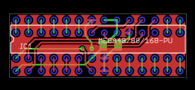

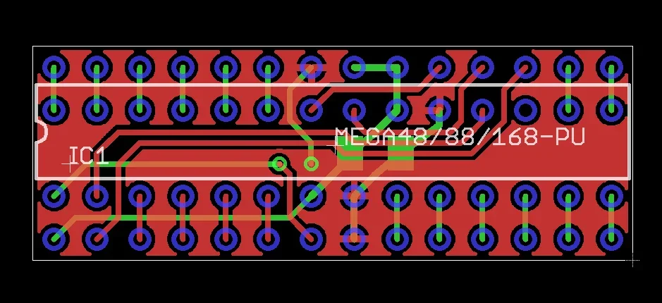

Ich wollte für das Bareille-Midi-Interface, dass im Semtex und (sehr warscheinlich) auch im Tiny-Sizer sitzt, für meine Adapterlösung ( viewtopic.php?f=13&t=58211 ) eine fertige Platine machen. Damit die ggfls. auch im Tinysizer passt, würde ich gerne wissen, welcher "Freiraum" da zur Verfügung steht.
Kann mir jemand, der einen Tiny hat, ein Foto von der Umgegend des Midi-Chips machen?
(Das ist ein 28 poliges IC auf dem PIC16F876 drauf steht. )

( ... und für brauchbare Bilder gibt das eine fertige Platine umsonst... )
