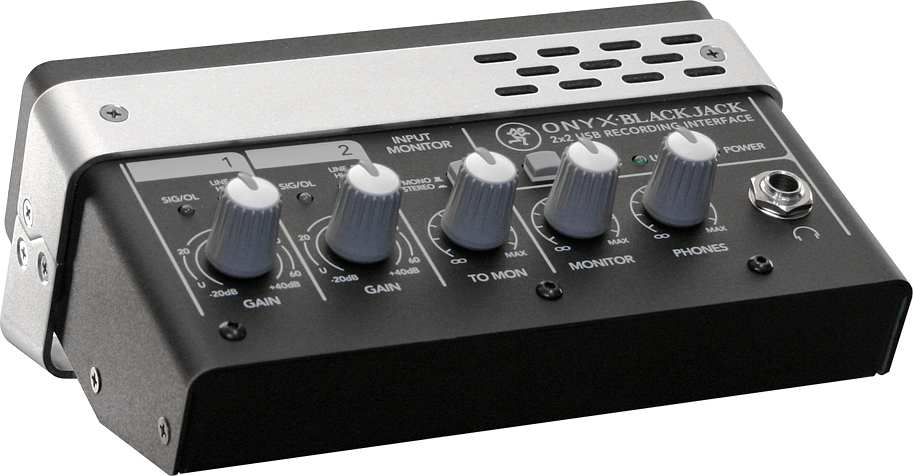

Sagt mal, kann man ein Audiointerface auch als rein Monitorcontroller benutzen?
Weil ich bräuchte ein Mikrofonverstärker. Problem ist, ich habe kein Platz für solch ein Gerät und habe gesehen das diese Audiointerfaces oft ein Verstärker für Mikro und Kopfhörer eingebaut haben.
Also ich bräuchte was wo ich von meiner Soundkarte ind das Interface gehe und vom Interface zu den Monitoren.
Bloß ich frage mich wie ich das Signal vom Mikro in die Soundkarte bekomme???
gibt's...
aber soundkarte und interface ist dasselbe. es gibt da auf jedenfall modelle, die kopfhörer ausgang, mikro eingang (und damit natürlich verstärker), line ein und ausgänge und noch einen knopf haben um die lautstärke (monitorcontroller) zu regeln.
sowas zum beispiel:
