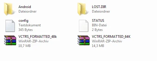

An der Anleitung war ich schon dran. Komme aber nicht weiter weil es da kein Zustand von dauerrotleuchtendem Knopf erklärt wird. Zumindest habe ich das mit dem GoogleÜbersetzer nicht rausfinden können.
Hast Du Deine Karte mal in den Adapter und den Computer gesteckt?
Ich habe am Pc keinen Kartenslot. Mache das über mein Handy, also karte rein und Handy mit Pc Verbinden
Falls die leer sein sollte kann ich Dir gerne meine zusammenpacken und zuschicken
ganz leer ist der Ordner nicht, sind aber keine .wav daten drauf.
50415

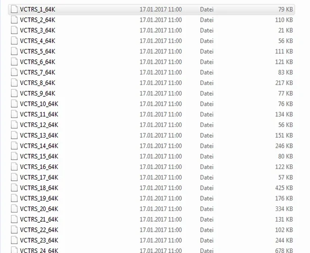

habe versucht die zip zu entpacken. da sind aber nur so komische daten drinnen. keine ahnung für was die gut sein sollen
50416

Die Dateinamen (entpackt) sehen so aus wie bei mir auf der Karte.
Warum Deine zusammengepackt sind versteh ich nicht...
Du meinst ich soll die einfach in die karte entpacken?
Ich hatte es nur auf dem desktop entpackt gehabt. Habe es noch nicht im ordner ausprobiert.
Ich glaube im manual steht was das man selber aussuchen soll ob 48 oder 64 khz oder sowas.
Juhu.... es geht :)
Ich habe jetzt eine der .zip datei in den ordner entpackt und es funktioniert alles :)
