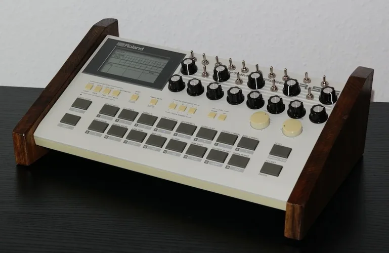

Re: Frage zur: TR 505 Modifikation
Kleiner Tipp zu den Kippschaltern:
Ist der Schalter oben, sind auf der Rückseite die unteren Pins verbunden.
Aber am Besten selber durchmessen, dann weiß man was Sache ist.
Aus der eigenen Erfahrung weiß ich, dass im Gehäuse der TR505 genügend Platz für Mods ist.
Die 505 besteht nur aus einer Hauptplatine, sowie der Platine auf der die Taster drauf sind.
Die Hauptplatine wird mit Abstandhaltern gehalten und lässt ordentlich Platz.
Allerdings musste ich das Gehäuse etwas vergrößern und es geht schon eng zu weil ich alles im Gehäuse haben wollte.
Wenn man die Kontakte via Kabel an ein externes Gehäuse schickt, siehts mit dem Platz wesentlich besser aus.
Was man auf dem Bild jetzt nicht so sieht ist, dass ich das Gehäuse vergrößern musste, deswegen die Seitenteile.
Ober- und Unterschale sind Vorne zusammen, aber hinten ca 3cm auseinander.
Letztendlich muss ich sagen, dass die Gehäusearbeiten mehr Zeit in Anspruch nahmen, als die Elektronik.
Habe alles sauber Dokumentiert.
EIne gute Dokumentation ist die halbe Miete. Denn wenn man später nochmal was ändern will steht man sonst auf dem Schlauch.
Ich zuerst am offenen Herzen mit nem Draht alle möglichen Verbindungen von IC Pins ausprobiert und fein säuberlich aufgeschrieben, a) was der Bend macht und b) wie gut er ist.
Dannach das Layout ausgeknobelt.
Dadurch dass ich on/off/on Schalter benutze habe ich immer versucht zwei gleichartige Bends auf einen Schalter zu legen.
Damit wird der Nachteil, dass man die zwei Mods an einem Schalter nicht gleichzeitig nutzen kann minimiert.
Verbaut hab ich auch den 1-Pol-Filter (aka Kondensator parallel geschaltet), aber nur Einen mit Drehschalter um ihn einer der Acht Stimmen zuzuordnen. Genauso hab ichs mit dem Decay Mod gemacht.
Wäre zwar toll gewesen wenn jede Stimme einen Filter und ein Decay-Mod hätte, aber aus Platz und Preis-Gründen ist das ein gutes Kompromiss.
Gerade der simple Filter ist toll, um z.b. eine sehr höhenlastige Verzerrung etwas abzuschwächen.
Mit dem Decay-Mod kann man die für meinen Geschmack recht langen Becken schön kurz und perkussiv machen.
Wichtig ist für mich auch, dass man die Mods auch beherrschen und sinnvoll einsetzen kann.

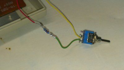

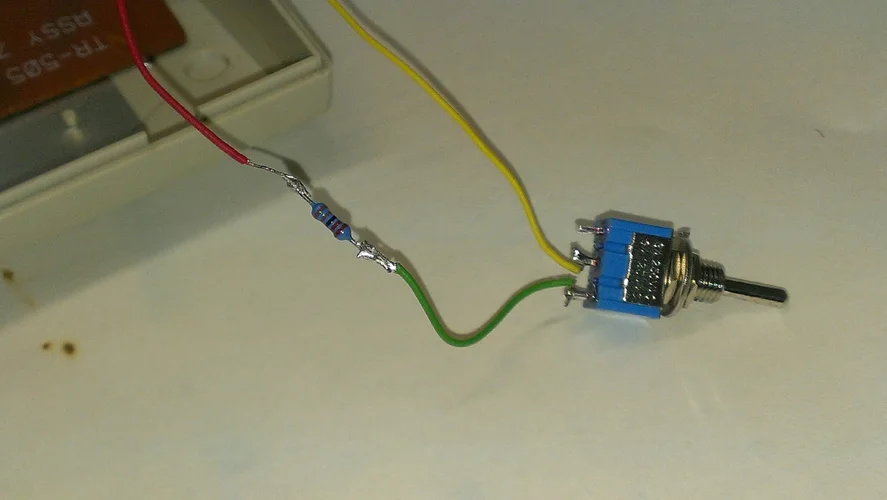

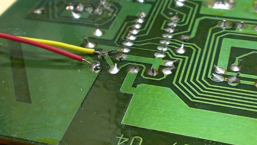

Es ist geschafft....mein erster Mod. :mrgreen:
Hier sind die Teilschritte und Lötpunkte zu sehen. Kabel an Widerstände löten war total fummelig, der Rest klappte reibungslos. Ist es egal, welchen Pin des R82 ich als Pin1 oder Pin2 deute? Gibt es da vielleicht vorne und hinten im Stromfluss (ich weiss nicht wie ich das sonst schreiben soll)?
Allerdings bin ich mit dem optischen Ergebnis (Kabel an Widerstand) unzufrieden, was meint das lötende Volk?
Bei den Soundbeispielen ist immer erst das originale Signal und dann mit zugeschaltetem Mod zu hören. Da bräuchte ich euren Rat, ob es denn so "richtig" klingt, da mit da der Vergleich fehlt.

  • #52
neee, Widerstände sind ungepolt, da gibt es kein vorn und hinten.
Du hättest den Widertand auch direkt an den Schalter löten können...und die Kabel an der Platine, die da noch überstehen , sind ein wenig lang...

Auf Burnkit finde Ich lediglich IC1 Pin 24. Bei IC11 steht was von "connect all these pins" und keine Warnung.
Und wie ist der IC1 Mod zu verstehen? Die IC1 Pins mit den Output adress Pins des Nachbar ICs verbinden oder willkürlich untereinander?
  • #58
Die markierten Pins bei IC1 sind identisch mit den Output Address Bus Pins von IC3.
Denn beim Platinen Layout, das man bei Burnkit sowie dem Service Manual einsehen kann, sind diese Pins direkt miteinander verbunden.
Die CPU steuert hier den RAM an bzw. die Patterns im RAM.
