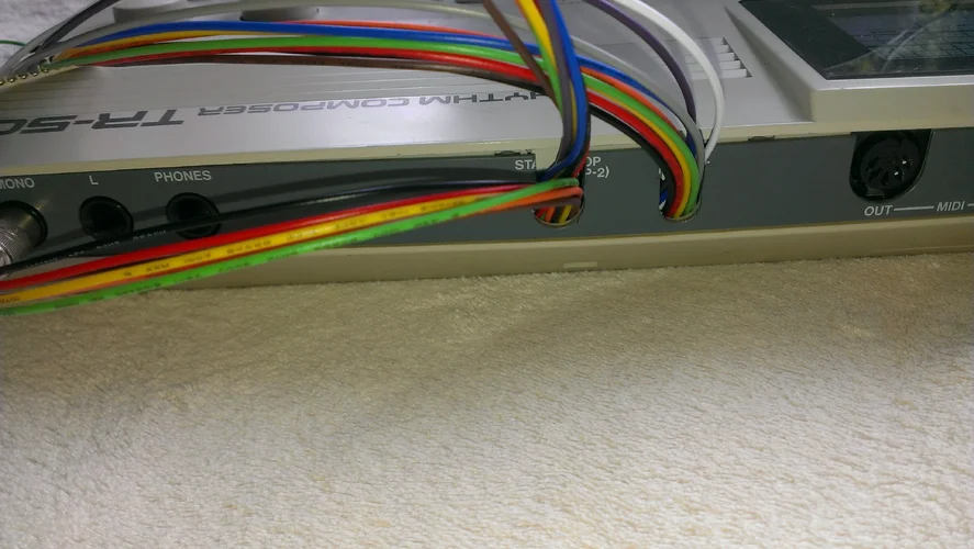

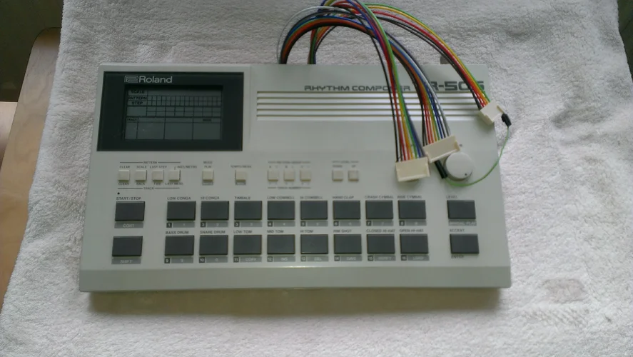

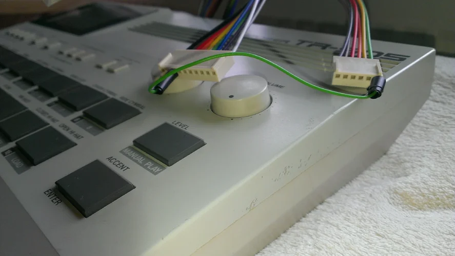

Der IC11Mod sitzt. Ich habe mit vorerst mit Platinen-Steckverbindern beholfen und mit ein Mini-Patchkabel gebastelt.
Und um ehrlich zu sein, mir gefällt diese LowCost Idee vorallem wegen der Haptik. Das Patchen geht wunderbar. Die Frage ist nur, wie
mache ich die Steckverbinder fest? Denn einerseits hat die TR505 innen wenig Platz und ich will mir keine Patchbay oder sonstige Boxen dran hängen, welche größer sind als manch anderes Gear in meinem Studio.

Einen Tod wirst Du schon sterben müssen :nihao:
- entweder eine externe Box wo Du die Kabel dann anschließt (Schalter oder Klinkenbuchsen
- oder Du erweiterst das Gehäuse so geschickt, wie der Kollege hier oben im Posting - sorry, ich habe den Namen vergessen - die TR-505 mit den Holzseitenteilen sieht schon heiß aus und dann hast Du allen Platz der Welt....da kannst Du dann fast selbst einziehen :lollo:
  • #71
Re: Frage zur: TR 505 Modifikation
Es sind ja noch nicht alle Mods geschehen und die Kabel bisher sorgen dafür, dass ich jetzt schon das Gehäuse nicht mehr vollständig schließen kann (siehe Spalt auf der Rückseite).
So werde ich eher über eine Vergrößerung des originalen Gehäuses Gedankten machen und dann darüber, wie ich diese Platinen Stecker stabil befestigen kann.

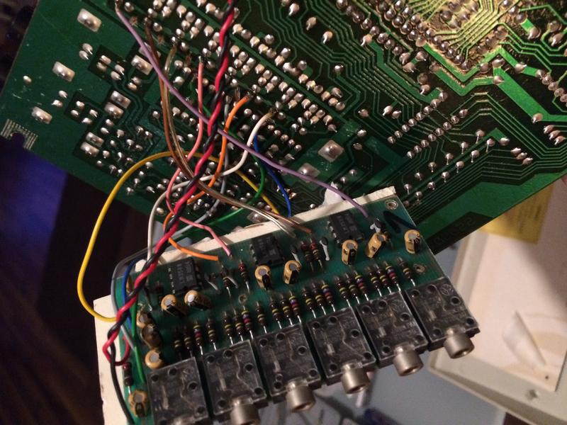

Desweiteren habe ich festgestellt das in meiner TB wohl bereits viel gelötet wurde, und bereits Individual Outputs eingebaut worden.
Allerdings mit viel mehr Aufwand als auf der Burnkitseite beschrieben.
Kann mir das vielleicht einer erklären warum so viele Widerstände und wozu LM358N (Chip) dient?
Foto habe ich angehängt.

  • #82
Hallo.
Bastele auch grad an meiner 505. Dein out-Board auf dem bild find ich hoch interresant. das sind op-amps die hinter den caps liegen wie in der beschreibung auf der burnkit seite! wär es möglich davon hoch auflösende front und rückseiten bilder zu bekommen und werte der caps und widerstände zwecks nachbau ?
@melkor :
kannst du mal genauer auf den decay mod mit jfet eingehen. hab von einem decay mod gelesen mit mehreren per schalter auswählbaren caps , und auf dieser seite hier:
