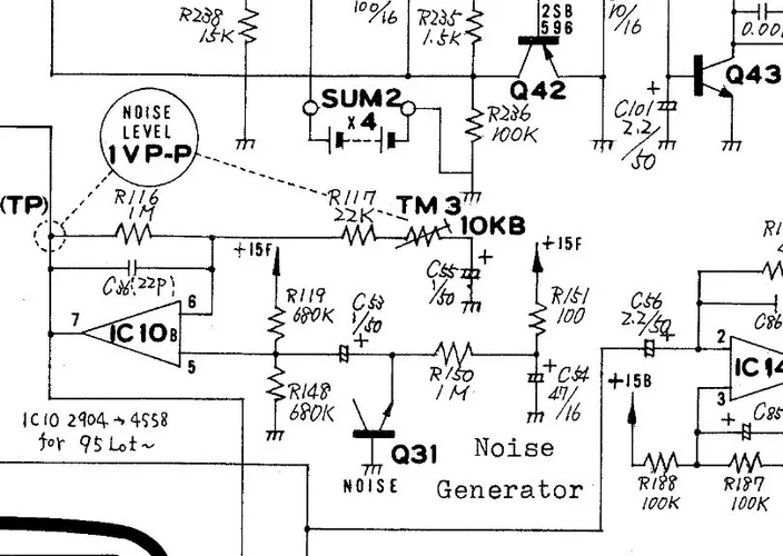

ich kann den TM4 bei meiner TR-606 nicht finden. TM1,2,3 sehe ich eindeutig, aber wo ist TM4?

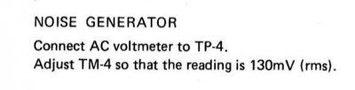

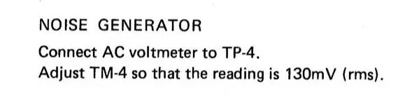

Das Service-Manual beschreibt: Connect AC-Voltmeter to TP4 (den hab ich auch noch gefunden)
Adjust TM4 so that the reading is 130mV.
Gab es vielleicht eine Serie ohne TM4? Die Serien-Nummer meiner TR-606 fehlt leider.
