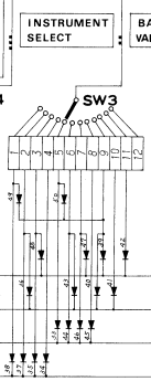

Moin,
meine gute alte 808 hatte schon länger das Problem, dass
wenn man ein Instrument einwählt, z.B. Snare,
sie dann machnmal auf die CHH springte.... auch bei anderen Instrumenten... immer auf CHH
ich habe damit gelebt, denn
durch leichtes Anfassen des Knopfes oder etwas betätigen, ohne zu "rasten"
blieb es dann meistens irgendwann auf dem ausgewählten Instrument
wurde aber über die Jahre schlimmer, da ich die auch nicht jeden Tag benutze
und jetzt ist es recht massiv geworden
Es ist mittlerweile ein Glückspiel auf die Instrumente umzuschalten
manchmal geht es, manchmal springt es immer wieder auf CHH , und bleibt auch gerne da...
ist dadurch kaum noch ode rnur mir Schweissperlen auf der Stirn zu Programmieren
ich denke der Schalter muss wohl getauscht werden, oder?
oftmaliges betätigen des Schalters , mehrfaches drehen , hilft nicht (mehr)
das wird wohl ein 808 spezifisches Teil sein, was man nicht so einfach bekommt , nehme ich an?
hat jemand eine Idee?
Closed HiHat dürfte die Position 12 sein, und das ist die einzige, die keinen Diodenverbindung zu den PA-Bussen hat:

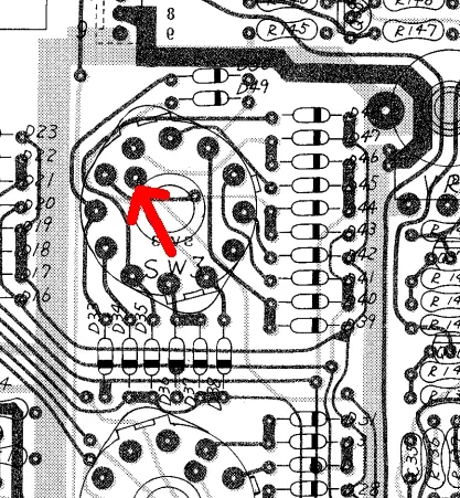

Der Verdacht liegt also nahe, dass die Leitung zum Zentralanschluss des Drehschalters einen Wackler hat. Ich würde einfach mal die Lötungen des Drehschalters in der Platine nachlöten. Dabei nicht den Zentralanschluss vergessen (roter Pfeil)
