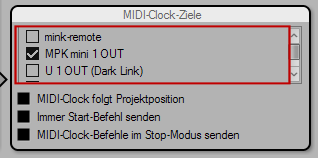

hat einer von Euch auch eine 808 mit KADI Port? Ich habe das Problem, das über den KADI Port kein Midi Sync an die 808 weutergegeben wird :-(
Ich kann die einzelnen Instrumente via Midi Anschlagdynamisch spielen, aber leider springt der Sequencer nicht an :-(
Habe in Cubase den Port aktiviert und auch ein Polytec USB-Midi Kabel ausprobiert. G eht auch nicht.
Andere Sachen laufen aber via Midi Sync. Nur der KADI spinnt.
Eine Idee???

Hast Du in Cubase die Midi-Clock ebenfalls enabled ?
ja, hab ich. das steht auch im kenton manual.
Trotzdem läuft der sequencer nicht. ist echt nervig. Wie gesgat die Midi Verbindugn steht, da ich die Sounds manuell spielen kann.
Ich benutzte ein AMT-8 von Emagic. aber direkt aus Macbook mit einem USB to Midi Kabel geht es auch nicht :-(

Was hast Du denn unter Projekt-° Synchronisationseinstellungen eingestellt ?

alle 3 optionen sind angetickt siehe anhang

und ist auch der Port enabled, (oberhalb vom Bild )
sorry, aber das ist der Knopf, den ich jedesmal vergesse ....

ja, habe ich aber auch gemacht! Bin momentan überfragt :-( Gibt es noch andere Optionen in Cubase?
Und in der 808
11) For the TR-808 to run correctly from MIDI sync, you will need to use PRE-SCALE setting number 3 (quarter notes).
