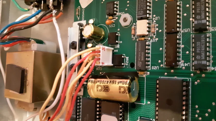

Der Originaltrafo kommt mit 5 Kabeln am Ausgang daher (siehe angehängtes Bild).
Zwischen den beiden gelben Leitungen (Nr 1 und 5) liegen im Leerlauf 10V an
Zwischen den Roten, Nr. 2 und 4 sind es 32V.
Das orange Kabel scheint in der Mitte der 32V Wicklung abzugehen, da hier zwischen Anschluss 2 und 3, sowie zwischen 3 und 4 jeweils 16V anliegen. Dieses Kabel ist so weit ich das verstehe auch zur Erzeugung der -12V

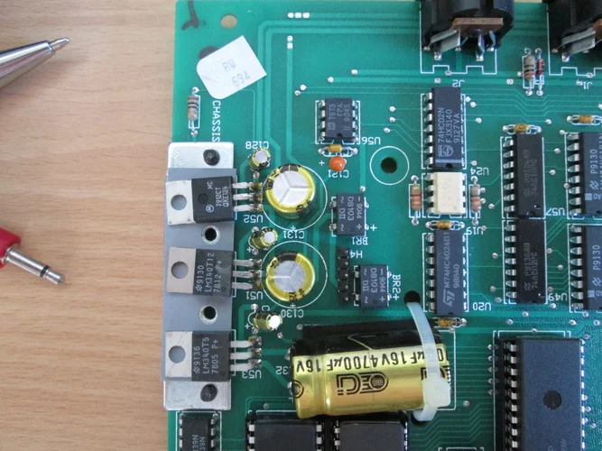

Auf dem Mainboard gibt es 3 Festspannungsregler für +5, +12 und -12 (siehe 2. Bild)

Ich habe das Blechpaket vom Trafo abgenommen, wodurch das Brummen fast komplett verschwunden ist. Den Trafokern habe ich jetzt zum Testen mal "nackt" ins Gehäuse gelegt. Funktioniert so weit ohne Geräusche.
ABER: Es ist nur so lange Ruhe, wie das Gehäuse des Effektgerätes geöffnet ist. Sobald ich den Metalldeckel wieder drauf mache, habe ich wieder 50hz Party - lauter als zuvor! Vom Abstand her kann ich nicht viel machen, da der Trafo fast die gesamte Höhe des Gehäuses einnimmt. Auch das Einklemmen eines Gummis macht es nicht wirklich besser.
Wenn man den Deckel anfasst, spürt man richtig wie er vibriert. Der Trafo ohne Deckel vibriert allerdings nicht.
Ich denke, der Deckel schwingt jetzt mit dem Magnetfeld mit, richtig?
Gibt es in diesem Fall noch andere Tricks?

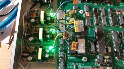

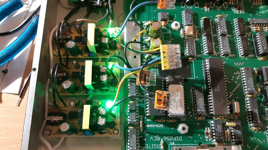

Kurzes Update:
Trafo und internes Netzteil gegen 3 Standard-Netzteile ausgetauscht (2x 12V und 1x 5V)
Brummen komplett eliminiert. Signalweg komplett sauber.
Gesamtkosten für 3 Netzteile incl. Abstandshalter bei Ebay: 14,- €
Arbeitsaufwand: 2 Std
Und ja, ich stehe auf abenteuerliche Verkabelungen :huepfling:
