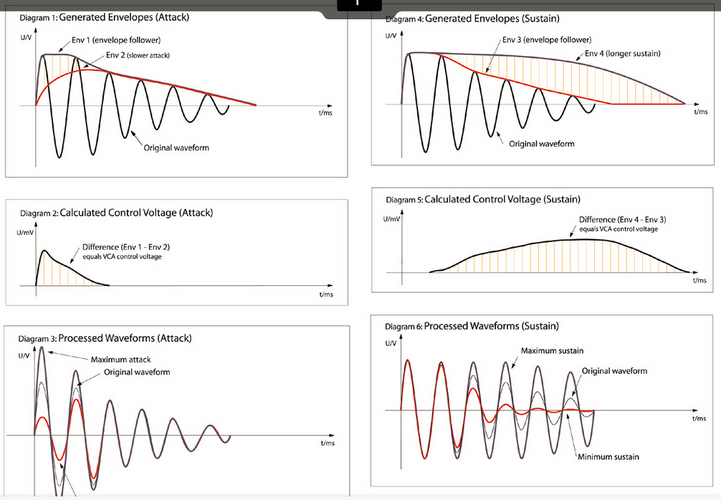

Gleichzeitig denke ich, dass ein Transient shaper nix anderes ist wie ein envelope und ein vca, oder?
Und wie könnte ich das dann patchen? Fertige kick lauter in einen vca und dort dann eine Hüllkurve je nach Bedarf fürs Transient?
Hat wer ne Idee?
Oder so was
Cosmotronic - Messor?
aber könnte ich transient shaper nicht auch mitm vca und nem envelope machen, wie im ersten post gedacht?
Ein Envelope reicht nicht, für die lautstärkeunabhängige Dynamikbearbeitung externer Signale braucht man die Differenz zweier Envelope Follower.
erstens das, zweites für up anders für für down, und drittens das ganze daher mindestens 2-fach parallel mit jeweils unterschiedlichen analysegeschiwindigkeien. für stereo kommst du dann schon auf 8 envelope follower. das wird schnell ein ganzes rack voller zeugs. :)

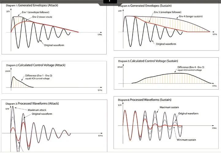

aber in der tat ist das ein relativ einfacher prozess, der u.a. realisiert werden kann indem man ein steuersignal, was der envelope follower ausgibt, glättet, um dessen veränderungen zu verzögern, oder das verzögerte bzw. von hysterese betroffene vom original wieder abzieht, um das gegenteil zu erreichen.
SPL hat das seit jeher sehr schon auf der webseite erklärt, wie sie das machen:
die benutzen zwei unterschiedlich schnelle hüllkurvenverfolger, und dann kann man mit der differenz zwischen denen herumspielen.
Ein Transient Shaper a la SPL verändert die Transienten unabhängig ihres Auschlags. Wir oben beschrieben erreicht man das, in dem man aus Envelope -Followern die zeitlich versetzt sind die Differenz brerechnet und diese verändert dann das Attack-Verhalten.
Ein Kompressor verändert hingegen die Transienten abhängig vom Threshold. Wenn man also bspw eine Kick bearbeiten will kann man auch den Kompressor nehmen. Wenn mann Transienten bspw auf einet Bus - Spur oder bei unterschiedlichen Ausschlägen gleichermassen, also Threshold unabhängig, bearbeiten will, braucht's den Transient Shaper a la SPL.
