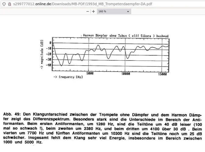

Wie kann man man denn den Sound einer Trompete mit Schalldämpfer am besten bzw ehesten nachbauen (welche Wellenform, Flltereinstellungen, Effekte etc). Ginge sowas zB mit dem Opsix?

Ohne mich näher damit beschäftigt zu haben: Steilflankiger EQ, vermutlich ein Notchfilter. Allerdings wird das ohne die ganzen Anblasgeräusche kaum wirkungsvoll sein. Vermutlich fährst Du mit einem etwas moderenen Rompler oder mit irgendeiner multigesampleten Bläser-Sample-Library besser

Es handelt sich offenbar um einen sogenannten "harmon mute" - eine von mehreren Methoden :cool:
Jetzt müssen wir nur noch rauskriegen, was dieses Ding akustisch / physikalisch macht.
ich vermute mal, dass iwelche frequencen beschnitten werden.

Habe jetzt mal ein Hörbeispiel aus Wikipedia mit Audacity auf die o.g. Weise bearbeitet. Der ganze Bereich zwischen 1000 und 5000 Hz ist um ca. 10 dB abgesenkt und dazu die Frequenzen 1250, 2500 und 4000 HZ um weitere 30 dB.
Ist also nur eine grobe Annäherung an die Messwerte, aber der Unterschied ist doch markant. Erst ohne, dann mit dem "quick'n dirty" simulierten Dämpfer:

Der Opsix hat als Effekt einen 3-Band EQ mit parametrischem Mittenband.
Weil 3 FX-Slots zur Verfügung stehen, sollte man durch Hintereinanderschalten von 3 EQs die 3 Täler bei den entsprechenden Zielfrequenzen und mit der gewünschten Steilheit erzeugen können.
