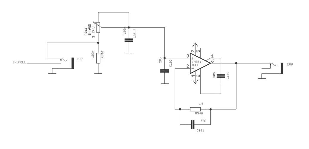

ein detail, von dem ich nicht so begeistert bin, ist der lag-prozessor. der ist mir auch bei rechtsanschlag des "lag time" reglers immer noch zu schnell.
weiss jemand einen einfachen weg, wie man die maximale lag-zeit deutlich verlaengern kann? muss man vielleicht einfach nur irgendwo einen zusaetzlichen kondensator draufloeten (wie bei der td-3 rubberband mod oder der volca beats snare)?
so sieht das ding aus (wobei in meinem fall glaubich ein tl071 statt des lm301 verbaut ist):
C85-2 erhöhen. - ich habe aber keine Ahnung, wie der sonst in die Schaltung eingebunden ist. Von daher ohne Gewehr (peng...)

Als ersten Test könnte man dort mal 0,47µF oder 1µF versuchen...
M.i.a.u.: bartleby
Der TL071 muss an der Stelle sein, ein LM301 wäre völliger Schwachsinn (der war im Original wenigstens noch billig, allerdings *zu* billig, das war damals schon (unangemessen) scheiße...).
C85 x Potiwert = Verzögerungszeitkonstante.
Wenn das Poti auf "null" steht, dann kann man 1kOhm annehmen, das ist der übliche Ausgangswiderstand der vorhergehenden Stufe.
Damit ist die Zeit:
1k*100n=0,1ms bis 1M*100n=100ms.
Mit einem 1µF-Kondensator verzehnfacht sich das, klingt erst mal sinnvoll, ist aber am kurzen Ende doof einzustellen. Das Poti kann zwar "0 Ohm-Anschlag" ganz gut, aber wenn man es dann etwas bewegt, dann hat es gleich deutlich mehr. Obwohl es ein "logarithmisches" Potis ist, das macht die Kennlinie zwar etwas besser, aber nicht beliebig viel besser.
Ich würde da einen Sockel einlöten, damit man verschiedene Kondensatoren (steckbar) ausprobieren kann. Zu den langen Zeiten hin wird das immer ein Kompromiss sein, damit man den unteren Bereich noch sinnvoll auf "schnell" stellen kann, und da nicht nur den schnellen Anschlag hat und dann quasi einen Sprung auf "schon zu langsam".
Der Kondensator sollte ein Folienkondensator sein.

Keramik (z5u bis x7r) hat eine spannungsabhängige Kapazität. Bei x7r moderat, das wird kaum stören, aber es muss nicht sein.
Keramik C0G: schwerer erhältlich und dann nur in SMD, teuer.
Elektrolyt: gepolt, die Eingangsspannung darf bipolar sein, also echt falsch (auch wenn es mit einem 50V..100V Elko praktisch eher keinen Probleme geben wird ... ).
Elektrolyt ungepolt: ginge, ist aber auch wieder speziell. Und der hohe ESR kann bei kurzen Zeiten bemerkbar werden (eher patholigisch, aber trotzdem falsch).
Folie: gibt es heute problemlos und günstig bis wenige µF, macht hier alles richtig.
