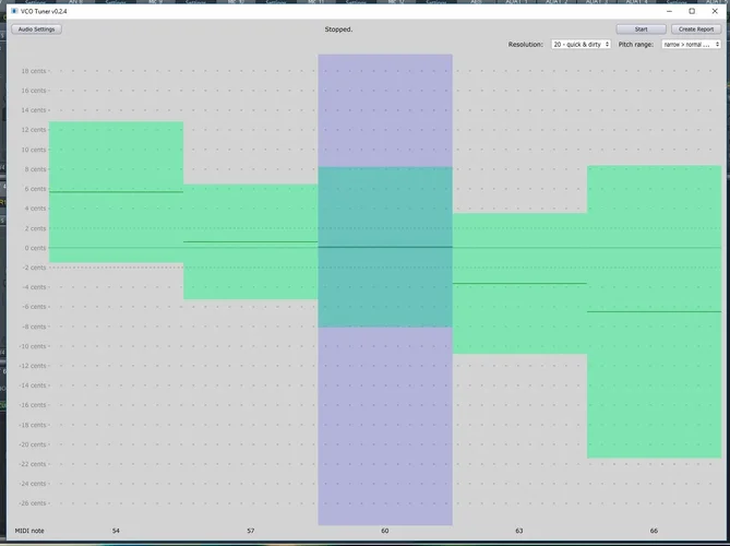

Also wenn mein VCO sich nicht besser als siehe Screen kalibrieren lässt z.B. (ist ein alter Screen, weiß gar nicht mehr welcher VCO das war, aber als Beispiel), uTune würde mir jetzt ermöglichen über diese 5 Oktaven die Abweichung nahe 0 cent zu halten. Wenn ja, wie würde dann das routing dafür aussehen?
Weiter darüber hinaus, so wie ich das in einem Video verstanden habe, selbst wenn ich jetzt am VCO Tune an meinem Modul rumspielen würde, dann würde sich uTune drauf einstellen und die Abweichung rausrechnen, so dass ich gehört noch intune bin?

Uff... damit habe ich mich noch nicht befasst... Die automatische VCO-Kalibrierung ist ja ein Feature, dass in der OS 1.11 Beta implementiert wurde. Wie gesagt, leider ist vieles über das Manual (noch) nicht dokumentiert.
