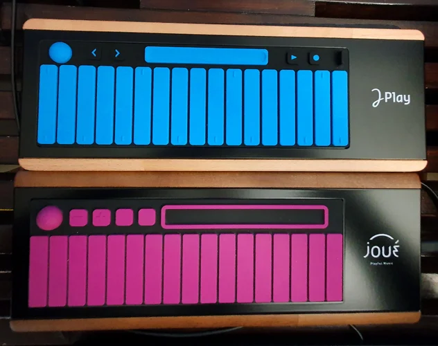

An einem anderen Punkt war ich auch tätig: Bisher habe ich alle Demos mit dem Joué eingespielt, die meisten davon mit dem „Scaler“-Overlay, das in etwa wie ein Glockenspiel aussieht (unten im Foto der Scaler für den Joué Pro, oben das entsprechende Keys-Modul für den Joué Play):
Das Scaler-Pad bietet einen absolute Y-Modus, bei dem das initiale Timbre (MPE Timbre bzw. "Slide" CC74) durch die Y-Position bestimmt wird, an der man die Taste trifft. Für mich ist der absolute Modus die bei weitem beste Methode, einen MPE-Klangerzeuger zu steuern.
Die anderen Joué-Overlays (wie das Grand Clavier/Piano-Modul) bieten diese Möglichkeit nicht und erlauben nur eine relative Y-Steuerung von einem festen Startwert für das Timbre aus.
Der Haken an der Sache: Der Scaler hat keine „schwarzen Tasten“ und ich habe ihn diatonisch (in C Dur) gestimmt. Auf Dauer wird es aber etwas langweilig, immer nur in C Dur oder in den entsprechenden Kirchentonarten (D Dorisch usw.) spielen zu können.
Zwar kann man den Scaler im Joué Editor umkonfigurieren, aber das ist umständlich. Ich wollte ad hoc in beliebigen anderen Skalen spielen können. Daher gibt es nun auch direkt im Synth-Plugin eine Möglichkeit, von einem diatonischen Controller aus andere Skalen anzusprechen. 175 Skalen sind auswählbar, da sollte nicht so schnell Langeweile aufkommen. Zudem sind die Skalen jetzt frei transponierbar.
