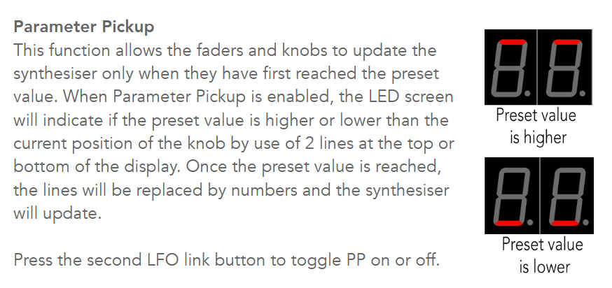

Ich besitze "nur" den MEGAfm I, bin aber großer Fan der Kiste. Soweit ich weiß, werden die im Patch eingestellten Werte der Regler nicht dargestellt (und wenn dann höchstens durch einen Punkt im Display, wenn du einen Regler über den eingestellten Wert bewegst). Die Zuweisungen der LFOs sieht man (zumindest beim MK I) auch nur, wenn man einen zugewiesen Regler bewegt (dann leuchtet die LED beim entspr. LFO).
M.i.a.u.: fraBe
Ok, als "Reglermitnahme"-Modus. Gut das keine Soundsprünge vorkommen!
Mit einem Punkt im Display eher was fürs "Schrauben" und Klangforschen zu Haus - eher nicht Live.

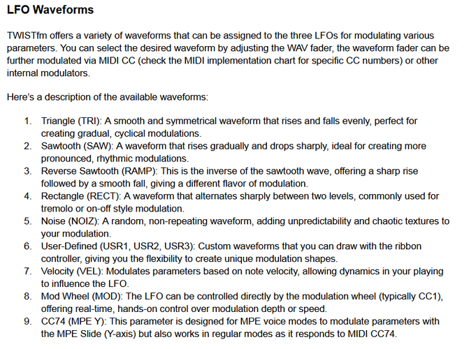

Können die LFOs vom TWISTfm auch S&H?
hab gerade noch mal nachgesehen. Im Setup-Mode lässt sich Parameter-Catch (Mitnahme) aktivieren:
wenn man nach dem Manal geht, geht das wohl durch Noise-Wellenform und Reduktion der Sample-Rate beim LFO:
