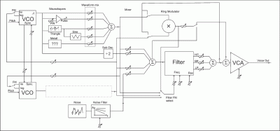

So ... erste Skizze für die Stimmarchitektur. Und zwar der Teil der analog werden soll.
Das Filter ist mir noch recht unklar. Die Polzahl kann man nicht direkt überblenden (die Phasen passen nicht zusammen). Diese Hochpass /Notch/Tiefpass Überblendung geht nur für 2. Ordnung (SEM-Filter). (Kann man kaskadieren, aber das muss man eben erst mal austüfteln.... ) Das Filter im XPander kann nur umschalten, das ist nicht kontinuierlich.
Was die Metall Waveshaper machen weiß ich auch nicht. (Funktionieren noch wie der Heisenbergkompensator: ganz hervorragend. )
Die ganzen Potis (auch die 'aus dem Nichts') werden von der Modulationsengine angesteuert.
1kHz ist übrigens recht sportlich, das braucht dann rund 10kHz Engine-Rate. Bei rund 30 Steuerspannungen sind das 300kHz auf dem Wandler und den S&H-Stufen. Muss man sehen, ob das noch so günstig zu machen ist. (In Hai-Ent würde ich die Modulationsengine mit Audiorate rechnen. Das braucht dann aber einen DSP und relativ viele Audio-Wandler, so über den Daumen passt das hier so richtig gar nicht ins Budget... )

Mal grob noch dazu: Die Funktionen für "Metal" sind beschrieben und sind nicht analog in dem Sinne, sondern eine Funktion die bewusst etwas komplexer ist und als Antagonisten zum Juno-Konzept da, um zu schauen, was man darüber denkt und ob man damit etwas anfangen könnte. Wie die Metal-Sachen funktionieren wird in der v-Anleitung beschrieben oder eher skizziert. Das könnte man sehr simpel machen oder in Echtzeit herstellen. Der Aufwand ist hier generell skizzenhaft zu sehen. Der "Juno" ist quasi, was minimal herauskommen kann. Das kann man natürlich hier machen, aber würde das eher mit dem eigentlichen potentiellen Hersteller tun, denn je nach Möglichkeiten haben die div. Hardware und damit steht und fällt ein großer Teil der Funktionen und damit der Transition Juno - Tyrell. Wie auch früher schon erwähnt gehe ich sogar davon aus, dass einige "fancy" Funktionen rausfallen könnten, OP Amp und Slope und ggf. auch die beiden Metall-Strukturen.
Nur, damit grob gesagt ist, was kommt. Es ist gut möglich, dass dies alles nicht klappt, weil es zu aufwendig oder teuerer ist oder die Firmen diese Möglichkeiten nicht haben, andere jedoch schon.
Es ließe sich auch sowas wie eine Mittelstellung aus dem Junyrell™ machen. Es handelt sich ohnehin um Gedankenspiele.
Habe das Bild nicht auf Richtigkeit überprüft, bin grade etwas Forumsmüde. Liegt aber nicht an dem Thread, ist eher allgemein zzt mehr das Verantwortungsgefühl was mich hertreibt..
Ich bin sehr sicher, dass das Konzept bis zur Fertigung definitiv noch verändert werden wird. Ggf werden Routings auch generell noch einfacher gehalten oder technisch vereinfacht.
Mal schauen…
Muss noch ein paar Sounds editieren jetzt..
Aber mir kommts so vor, dass die Mix-Sektion noch nicht ganz da ist und der OSC2? Ist das richtig so? Und die Black Box macht was?
Hoffe, dies wird als konstruktiv angesehen. Bin mir da nicht allgemein sicher. Verteidigung ist mir nämlich nicht wichtig, denn dann würde ich auf MvKeinens Satz tippen. Einfach machen. Aber wenn echt Lust besteht, dies mal durchzugehen oder eine zweite Stufe Machbarkeit oder neues Konzept da wäre, so wäre auch das prima. Es ist deshalb kein Problem, wenn mein Konzept am Ende Müll ist und ein anderes besser. Bin gespannt.
Danke für die Hirnarbeit übrigens. Bitte meine pers. Foruphobe Phase ignorieren.
  • #195
Re: TYRELL wird Realität.
serge schrieb:
Dankeschön! Fehlen da nicht noch die Rückkopplungswege im Mixer?
Jupp. Glatt vergessen.
Der zweite VCO ist einfach gleich dem ersten, daher der gestrichelte Kasten. (Das bleibt auf Dauer eher nicht so, ich mag keine zwei identischen VCOs. )
Die VCOs (über die klassische Vorgabe hinaus) zu erweitern halte ich übrigens für eine sehr gute Idee.

  • #197
danke fürs schaltbild :supi: _ das lässt ja hoffen
wie sähe denn für dich die erweiterung der vco-ektion aus (wavetables)
der vca wird analog - die hüllkurve nicht?
grüße jaash
  • #198
Starkstrom schrieb:
(Das bleibt auf Dauer eher nicht so, ich mag keine zwei identischen VCOs.)
Warum, nur so kann man vernuenftige Schwebung erreichen, denn sobald sich die Obertoene sich zu extrem unterscheiden, hat sich's "ausgeschwebt mit schweben"...
  • #199
Die komplette Mod-Engine ist derzeit per Software vorgesehen. Wie übrigens beim Jupiter 8 und vielen anderen auch.
Der Haken sind auch weniger die Hüllkurven, die sind dank moderner CPUs nicht mehr auf Matrix und Oberheim Speed *oder* fest vergeben und Roland-knackig beschränkt.
Das Problem sind eher die Mod-Oszillatoren, vor allem wenn die Audio machen sollen.
Wavetables sind digital. Das wären dann zusätzliche digital-Oszillatoren. Das passt nicht zu dem Konzept eines relativ übersichtlichen Synths, von den Kosten mal abgesehen. (Letztlich würde das die VCOs kosten, damit es bezahlbar bleibt. Damit ist aber 90% der Kundschaft weg, für die Digitaltechnik sowieso immer nach VST klingt und daher max. 399€ kosten darf. )
Mic hatte ja diese "Metall"-Wellenform vorgestellt, ich hätte da noch so "Bläser"-Wellenformen im Kopf (die haben nicht Tonhöhen-Proportionale Pulsweiten, was "stehende" Formante im Spektrum gibt ). Letztlich muss es allerdings hinreichend einfach und ergiebig bleiben, One-Trick-Ponys kann man sich da nicht erlauben.
Berechtigter Einwand, hatte ich so nicht bedacht.
Sägezahn bekommen sie natürlich beide. Bei der Pulswelle will ich auf jeden Fall mal ausprobieren, ob man da nicht auch eine subtile Variante hin bekommt. (Mit PWM haben die ja generell unterschiedliches Obertonspektrum, die Oberwellen kommen aber immer aus Rechteckflanken, und das ändert sich nicht....)
Zum Tragen kommt das eigentlich erst bei den weiteren Waveshapern. Da kann man zwei gleiche oder zwei unterschiedliche Waveshaper-Sektionen haben, das muss man dann Abwägen.
Bei sonst identischen Oszillatoren finde ich den doppelten Sync überflüssig, ebenso wie zwei gleiche Sub-Oszillatoren.
  • #201
Macht vielleicht bei Crossmodulation Sinn, damit sich die Oszillatoren gegenseitig im Zaum halten, die Tonhoehe nicht abdriftet, der Sound spielbar bleibt. Das muesste man austestetn...
Gibt's keine einfache Moeglichkeit einen von den Oszillatoren unabhaengigen Sync-Master zu erzeugen, der sich vielleicht sogar zwischen keyfollow und fixed umschalten laesst. Das brauch ja kein vollwertiger Oszillator zu sein und mehr als einen Mod Eingang fuer Vibrato&Co muesste man einplanen.
Das duerfte fuer Orgel Sounds sinnvoll sein...
  • #203
ich lasse im modular meine pulswellen manchmal erst durh schnelle slew-limiter und "runde die ecken ab" = ist wie ein flter = und schicke sie dann durch die waveshaper _ vielleicht sowas ?
ein suboscireicht _ weiß nicht ob es technisch möglich ist schön wäre wenn der nicht nur pulse und saw hätte sndern auch sinus
finde die variante, dass der osci mit sub von dem anderen osci gesynct wird interessanter als wie es öfters gemacht wird (virus usw) das der hauptosci mit dem sub auch den osc2 synct.
ohne ngleich wieder als nörgler abgestempelt werden zu wollen _ das sind nur ideen und auch nur meine eigenen vorstellungen wenns nevt - einfach aus dem konzept werfen und gut .... auch das wort wavetble wird nicht wieder vorkommen :oops:
grüße und schön, dass es hier weitergeht __ danke ___ jaash

  • #205
Der gemeine Sub-Oszillator hat nur ein 50% Rechteck - das kostet in der Elektronik 50Cent. Und der ist erstaunlich effektiv.
Soll er mehr können, wird es gleich viel aufwendiger. (Da ist man schnell bei "dann doch lieber einen echten VCO mehr")
Und "Sinus" ist überhaupt mal das falsche Wort :motz: , wenn es einfachen Sinus gäbe, dann ....
Sinus geht nur aus einem Dreieck zu machen, ein Dreieck kann man aus einem Sägezahn machen. Aus einem Rechteck (und damit aus einem typischen Suboszillator) kann man keinen Sinus machen.
(Bauen kann man immer alles: den Sägezahn mit CMOS-Schaltern und Analogrechentechnik zu einem Dreieck halber Frequenz umzubauen ist absolut möglich. Und in einem Monofanten auch kein Problem. Aber mal 8 muss man da schon zwei mal drüber nachdenken... )

  • #208
Summa schrieb:
Starkstrom schrieb:
...überflüssig...ebenso wie zwei gleiche Sub-Oszillatoren.
Aber doch nicht nur. Ich bin auch für 2xSub-Osc, jeweils 1 Oct unter Osc1 und Osc2. Für dickste Leads und Bässe. Damit hat man ein weiteres (nahezu) Alleinstellungsmerkmal und spricht die Monosynth Zielgruppe besser an. (Werbung: "Fetter als der Minimoog" :wink: UND polyphon! :lol: )
Ein SubOsc mit Saw/Sinus... ich denke... nein, zu aufwändig. Vielleicht eher etwas ganz einfaches (wie Du z.B. mit "runde die ecken ab" :supi: beschrieben hast) für die SubOscs. Mit Billigstfilter. -> Knopf zum umschalten pro SubOsc auf "soft".
Ich zumindest habe oft die Situation, dass ich einen 2-Osc-Sound gebastelt hab' und dann denke: jetzt noch einen "Hauch" Schub von unten. Dann ist mir das nackte Rechteck eines SubOsc meist zu brutal. Tut echt gut, wenn man dann einen dritten Osc mit Dreieck oder Sinus hat, der unaufällig schiebt/wärmt. Um sich den dritten Osc zu sparen ohne auf den subtilen Schub zu verzichten sage ich: (idealerweise 2x) SubOsc mit "Soft"-Switch. Ob da eher Dreieck, Sinus oder eine Trapezvariante rauskommt ist doch nicht mehr soooo wichtig.
Hättest Du vielleicht eine Idee, wie man aller einfachst das Reckteck "soften" könnte? (Und um mich aufzuklären: Was für eine Welle kommt denn dabei 'raus (ich hab' doch kein Oszilloskop!))
