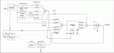

Sinusbeimischung ist kein Problem, Postmix ist allerdings bisher nicht vorgesehen. Bei den CS Synths ist das ja auch wegen der geringen Druckkraft (jetzt krieg ich Haue).
  • #242
Re: TYRELL wird Realität.
Die Diodenkonverter kann man sogar wegsparen - der Feld-Wald-und-Wiesen VCA aus einem OTA hat eine passende (Sinuskonverter-) Eingangskennlinie, man muss ihn nur etwas übersteuern.
Das mit der AM (statt Beimischung) dachte ich übrigens auch. Trotzdem mal überlegen - ist zwar keine ganze Ringmodulation, aber einfach.
  • #243
Mit dem Suboszillator ins Filter und der Sinusbeimischung dahinter haben wir da derzeit aber ein wenig halbgar doppelt gemoppelt, oder?
(Sub weg? Sub als Sinus und den dann beimischen?)

Fände ich auch Mist. Das ist so schön einfach und nachvollziehbar gestrickte Synthese. (Ich brauch unten noch was rumms - bitte, da ist er.)
Aber das löst das Problem nicht, das es so ein wenig doppelt wirkt.
Ein "Sub-Mode" Taster einbauen, der zwischen verschiedenen Betriebsarten umschaltet?
  • #246
Wieso wirkt ein Lautstärkefader für Sub "doppelt"? Das ist nämlich der einzige Hinweis darauf.
  • #247
Da ist ja noch der Sinus-Mix-Regler (zugegeben: im Bild ist er unbeschriftet).
Und der macht einfach was verdammt ähnliches.
  • #248
Den halte ich auch nur für notwendig, wenn der Tyrell insgesamt etwas schlapp klingt ;)
Der Ringmodulator ist mittlerweile rausgeflogen?
  • #251
Da bin ich vermutlich schuld:
florian_anwander schrieb:
Der Ringmod pro Stimme sollte wegbleiben. 99% der Klänge können mit FM VCO->VCO oder VCO->VCF realisiert werden. Zudem erfordert ein sauber klingender Ringmodulator, der nicht mit Spulen aufgebaut ist, manuelle Trimmung (again: Arbeitszeit-Kosten!!). Ich bin dafür einen Ringmodulator mit eigenem Modulations Oscillator auf die Summe zu legen (siehe CS80).

Um Summas Klangidee zu supporten: Da sollte noch Sync und VCO-FM vertauscht werden. Der VCO, der auch den Sinus an den VCA schickt, sollte der FM-Slave sein. Also FM und Sync-Richtung bitte tauschen.

Gefällt mir auch nicht - damit ist die Voice dann ja nur noch knapp über Matrix 6/1000...
Aber: der dritte Oszillator der sich da dann anbietet plus der Ringmodualator selber ist dann doch schon recht viel Mehraufwand.
Ich habe auch schon überlegt, ob man einen Ringmodulator pro 2 Voices macht. Damit kann ich dir als viele-Stimmen Fan aber vermutlich auch nicht so recht kommen.
:idee: :
Bei der Postfilter-Ringmodulation bekommt man immer ein recht obertonreiches Spektrum, denn auch der Sinus ist nicht ganz sauber. (Vor allem entweder Klirrarm *oder* dunkel im Klang, dann aber mit rund 5 recht kräftigen Oberwellen. )
Mit Softsync bekommt man aus dem Ringmodulator übrigens recht einfach eine ganze Menge tonal spielbarer Sounds.
... muss es eigentlich ganze Ringmodulation sein?
Wenn AM reicht (das ist maximal ein 50% Wet-Dry Mix aus Original und Ringmodulation), dann kann man einfach den Ausgangs-VCA dafür hernehmen....

LFO Retrigger der Hüllkurven ist vorgesehen, ich bitte nochmal das Urdokument mal zu lesen. Mir fällt auf, dass offenbar die wenigeren mehr als das Bild angesehen haben.

Sync bringt deutlich mehr mit 'nem von den beiden Ringmod Quellen unabhaengigen Sync Master, schon um die beiden Quellen auch mal um Quinten gegeneinander verstimmen zu koennen, das wuerde dann in etwa so wie bei meinen AN1x Demos klingen (Vocales, Wavetableartiges), so fern das Sync entsprechend "knisterfrei" ist. Dann ist die Sache dem Postfilterringmod so ziemlich ebenbuertig.
Warum nur 50%, koennte man den Traeger nicht zum Schluss invertiert zum Originalsignal mischen? Bin jetzt nicht so der DIYler, aber wahrscheinlich braeuchte man dafuer denn 'nen 2ten VCA?
AM duerfte aber in den meisten Faellen aureichend sein, so fern sich die Modulationstiefe steuern laesst...
Der Filterausgang muesste bei Postfilterringmod vom VCA Input abgekoppelt und durch einen der beiden Oszillatoren ersetzt werden, sonst bringt die Sache wahrscheinlich nicht all zu viel.

Diese Postfilter Ringmod Sache (oder alternativ Sync mit getrenntem Sync Master) ist mir in so fern wichtig, dass sie funktionieren sollte, um das als Argument bei anderen Projekten einbringen zu koennen, weil ich recht gerne damit arbeite. Wenn das rausgenommen wird, hab' ich ein Problem weniger... ;)
Argumente: Ich hatte vor einiger Zeit div. Demos dazu geposted, Fantom X Sounds mit Formantverschiebungen etc. Wavetable oder FM artiges fuer das man sonst mehr als zwei Operatoren brauch...

weil das vergleichsweise einfach wäre - da brauche ich den Modulator nur passend auf den VCA zu geben.
Der Abgleich bzw. der Aufwand am Ringmodulator ist, wenn er "unter Null" kommt. Was du vorgeschlagen hast läuft letzlich auf eine der möglichen Schaltungen hinaus ...
