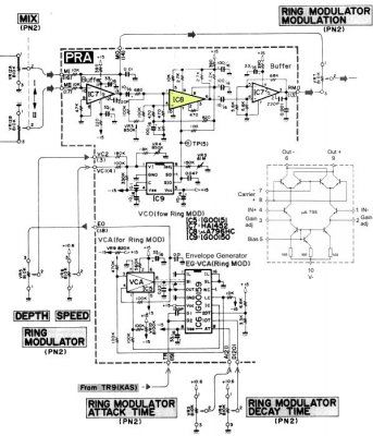

Lauflicht schrieb:
Ein CS-80 Ringmodulator (Beschaltung und Klang) wäre in der Tat ein spannendes Alleinstellungsmerkmal. Kann man den nachbauen?
Die Schaltung:
Das besondere sind weniger die Teile (der µA796 ist praktisch das gleiche wie der MC1496, der wird ja gerne für so etwas hergenommen, wenn die AD-Teile zu teuer sind), sondern die Topologie: In der Summe, mit eigenem VCO und mit eigener Pitch-Hüllkurve.

Lauflicht schrieb:
Jetzt bewegen wir uns auch vom einfachen Juno-Konzept weg hin zum (ganz) großen Yamaha. Ob das sinnvoll ist?
Es geht ja nicht Richtung CS80, sondern Richtung JP6 (das war der UR-Tyrell) mit CS-Anleihe. Und auch diese Anleihe ist eigentlich fast marginal. Den Sinus nach dem VCF ins Signal zu schicken ist ein Minimalaufwand (1 CMOS-Switch).
Der Ringmodulator ist tatsaechlich Aufwand (vorallem auch Abgleichaufwand -> Lohnkosten!), aber gegenüber dem Ur-Konzept mit RM pro Stimme ist der jetzige Entwurf sogar deutlich reduziert.
