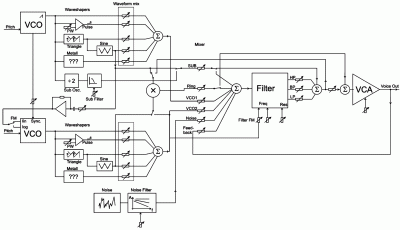

Sub-Osz und Ring-Modulator lassen sich variabel Routen.
Der Ringmodulator in der Stimme ist nur dann wirklich sinnvoll, wenn die VCOs so stabil sind, dass da auch tonal spielbare Sachen mit gehen. Für die eher krachige Seite täte es der in der Summe, bzw. die log-FM.
Der extra Pegelsteller vor dem VCA (eigentlich für Ring/Dry/Wet) ermöglicht es den VCA wahlweise etwas zu übersteuern. (Und generell die Pegel (dynamisch) etwas subtiler auszutarieren. )
Die FM ist übrigens eine PM geworden, das ist für tonale Anwendung sinnvoller . (Zumindest die lineare FM, bei der log kommt eh eher noisiges raus, da muss man mal sehen was bissiger ist... )
Offen sind noch die "Metall"-Waveshaper, vielleicht für einen der beiden VCOs auch stattdessen ein anderer Waveshaper. Ich fände da auch was modulierbares nicht schlecht, (ähnlich/analog PWM).
Und das Filter muss langsam mal konkretisiert werden. Als Kern würde mir erst mal ein diskreter SSM2040-artiger Aufbau mit der bekannten Multimode-Erweiterung ("gemischte"-Abgriffe aus den Stufen, wie im XPander) vorschweben.

Wie sieht's mit Oszillator -> Pulsbreite aus, das ist meiner Erfahrung (vor einiger Zeit mit dem Sunsyn probiert) nach auch nicht so anfaellig gegenueber instabile Oszillatoren, oder gehen die LFOs so weit dass sie sich wie Oszillatoren stimmen lassen?
  • #322
Re: TYRELL wird Realität.
Summa schrieb:
Wie sieht's mit Oszillator -> Pulsbreite aus, das ist meiner Erfahrung (vor einiger Zeit mit dem Sunsyn probiert) nach auch nicht so anfaellig gegenueber instabile Oszillatoren, oder gehen die LFOs so weit dass sie sich wie Oszillatorren stimmen lassen?
Gekauft (... glatt vergessen, das ist eine der ersten Sachen, gewesen die ich an meinen VCOs ausprobiert hatte). Ist zwar just another PM(=fast FM)), es gehen zwar nur kleine Modulationsindexe, die aber sehr stabil.
Ich werde da auch mal ausprobieren, eine PWM auf Dreieck-Basis zu machen, da wandern dann beide Flanken.
Die LFOs sollen zwar recht hoch gehen, aber wirklich im Audio wollte ich die eigentlich nicht haben. (Entweder es wird dann zu billig-digital oder die Mod-Engine muss nach Audio-Regeln konstruiert sein. Das ist mir aber zu aufwendig. )
  • #323
Vielleicht ein gestimmtes in der Frequenz leicht Noise moduliertes Sample&Hold, das duerfte abhaengig von der eigenstellten Frequenz recht metallisch klingen...

Das die Postfilter Ringmod mit der urspruenglichen Version der Verschaltung Probleme bereiten wuerde hatte ich ja schon weiter oben geschrieben...
Jetzt verstehe ich das Problem erst ... ich hatte das gleich wg. "geht eh nicht, da muss ich was falsch verstanden haben" umsortiert...
Die Überlegungen zur Phasenlage der Signale finde ich recht sinnig. Ich hatte dazu schon mal überlegt, ob man einem der VCOs nicht mit einem Allpass die Form "verdreht", damit dieser etwas holperige Effekt minimiert wird, wenn sie bei ganz langsamer Schwebung "in Phase" geraten.. (Ungetestet, vielleicht kommt da auch Mumpitz raus. )

Das Problem ist nicht die Phasenlage, sondern die Verschaltung, AM/Ringmod (bei der von dir vorgeschlagenenen AM Loesung) und nicht der Filter sollte bei Postfilteringmod (bei AM sollte der Filter der sinnvollerweise der Modulator sein) mit dem Ausgang verbunden werden.
Von der urspruenglichen Verschaltung ausgehend: Darf Ringmod nicht in den Filter geschickt werden, der Filter nicht mit dem VCA verbunden werden, sondern ein Oszillator (der den Filter umgeht) + Ringmod...
Schau dir einfach mal die Ringmod Structures von JV/XP/Fantom an...

Ähm ... ja klar. Das war eine völlig unabhängige Idee zu einer ganz anderen Stelle in dem Text von Urs und hat mit dem Ringmod absolut nichts zu tun. Der sitzt bei mir doch schon so, wie du beschrieben hast, oder?
(Wenn man die Schalter richtig ansteuert. )

Die Multiplikation ist die Ringmod AM Kombination?
