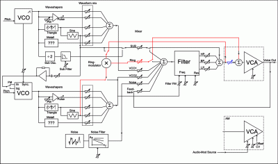

Summa schrieb:
Die Multiplikation ist die Ringmod AM Kombination?
Einmal der echte Ringmodulator in den Ausgang geroutet, der blaue und der rote Regler werden gegenläufig gesteuert und geben so den "Mix"-Regler zwischen Dry (nur Filtersignal) und Wet (nur Ringmodulatorausgang)
Unten in dem Kasten ist dann die AM-Variante. Das kann mathematisch das gleiche wie ein Ringmodulator bis 50% Wet. Das wäre die Budget-Variante wenn sich der echte Ringmodulator als zu aufwendig (Gründe hatte Florian ja genannt) erweist.
Ich vermisse die Moeglichkeit bei der Postfilter Ringmod Variante bei Bedarf den Traeger beizumischen, bzw. gezielt die Ringmodulation z.B. per Mod-Huellkurve vom Traeger abziehen zu koennen. Letzteres ist bei geschickter Filterprogrammierung vielleicht nicht ganz so wichtig. Wahrscheinlich koennte man aber auch einfach den "Sine-Sub" als Traegerersatz/Grundton nutzen, sieht aus als haette er die selbe Tonhoehe wie VCO1...

@summa: ich glaub bald ist es soweit - ich frickel das Blockschaltbild mal in Reaktor hin .... (die Sync-Varianten kann man da natürlich vergessen (dazu kann ich das zu wenig), aber die (unkrachigen) Ring-Mod-Geschichte sollte man da schon mal über den groben Daumen evaluieren können. )
lustig, ich lasse gerade auch viele Ideen dieses Threads in mein aktuelles Reaktorprojekt einfliessen (allerdings monophon). Ist eine geniale ansammlung sehr interessanter Ideen.
Bei den Postfilter Ringmod Sachen sollte dann doch eher Vocales/Wavetableartiges und nicht nur krachiges rauskommen. Filter bei hoher Resonanz und gestimmt, Verstimmung der Oszillatoren im +/- Oktav und Quinten Bereich. VCO2 (schaetze ich mal) mit eher obertonreicher Wellenform in den modulierten Filter, der praktisch in einem schmalen Fenster die Harmonischen durchfaehrt, VCO1 (eher obertonarm) direkt in die Ringmod. Man muss die Einstellungen kennen und den jeweiligen Sweetspot treffen, sonst bringt die Sache nicht viel und die Funktion bleibt (wie bei JV&Co) fast ungenutzt...
