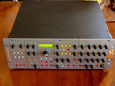

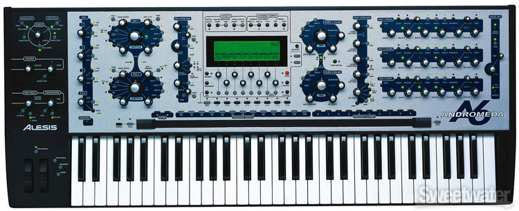

Da müssen auch mal wirklich gute analoge Produkte auf den Markt kommen aber doch nicht immer so ein Rotz, abgespeckt und mit dem Wort Analog umworben.. Das ist doch wie bei Behringer*, da haben sie immer drauf geschrieben professional, dann er andere kram, vintage und so ein schrott und jetzt analog.. Mal ganz ehrlich was soll ich mit dem Darktime z.B. das Ding kann nix oder die MFB teile ud den Mopho, das ist Schrott, da brauche ich keine 500 € für das Wort analog aus dem Fenster zu hauen
Da hast du Analog, d hast du für jede Stimme son riesen PCB drinnen, aber wer soll den scheiss bezahlen
[ http://www.schneidersladen.de/wp-content/uploads/2010/09/SEC8-alt.jpg (•BILDLINK) ]

[ http://www.sweetwater.com/images/closeup/750-Andromeda_img_01.jpg (•BILDLINK) ]

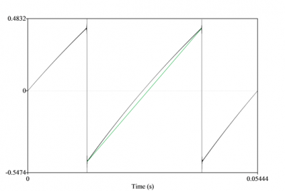

  • #387
Naja hier ist jedenfalls eine sichtbare krümmung vorhanden, ist mein Q106 aufgenommen mit Motu* 896 auf fixed input, direkt gestöpselt.
Also entweder ist mein Audiointerface* kaputt oder die Säge aus meinem OSC ist nicht linear.

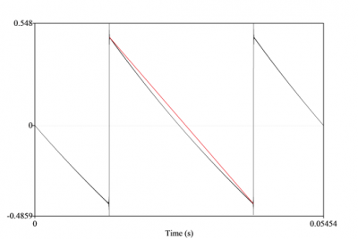

  • #389
Wieso besserwisser? :(
War garnicht so gemeint!
Meinst du die Impedanz des audiointerfaces? Ich dachte immer das sei gepuffert, oder wenigstens der Ausgang des Q106.
Ich hab leider kein digital ozilloskop :|
