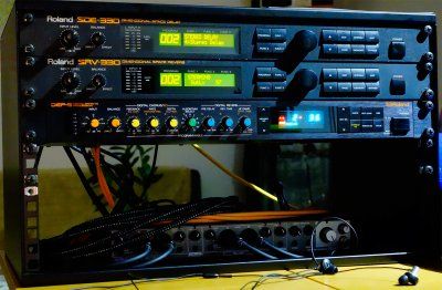

Nun ist auch endlich das SDE-330 eingetroffen. Eigenartige Geschichte - nach etwas Testbetrieb zicke das Display rum. Komische Zeichen, die keinen Sinn ergeben, dann versagte es ganz, lief im Hintergrund aber noch weiter und lies sich auch steuern. Nach mehreren Einschaltversuchen kam garkein Zeichen mehr und die obere Zeile war dauerdurchpunktet. Keine Ahnung was da los war.
Also auch das Gerät aufgeschraubt, die Front demontiert, und das Display mal abgeschraubt gepustet, rangedrückt und wieder rangeschraubt - und siehe da - Fehler beseitigt, wie von Geisterhand. Es hat sogar an Kontrast zugelegt, vorher war nur ein Blickwinkel wie aus besten TN-Zeiten möglich, nun kann ich steil von oben draufschauen mit hohem Kontrast und Leuchtkraft. Sehr eigenartig. Nebenbei liefen danach auch einige schwergängige Taster wieder wie angedacht. Die beiden Potis links waren hinter der Blende völlig verstaubt und verdreckt. Wiedermal bezeichnend in was für einem Zustand die Geräte heute tw. sind :-/ Na hauptsache sie funzen. Preislich für mich schwer zu beurteilen, ob sich die Investition lohnt oder nicht, aber wenn ich hier schon Vintage-Hardware habe, warum dann nicht auch die entsprechenden Vintage Effektgeräte?!
Muss ich mir dann am Wochenende mal ganz in Ruhe anschauen, was das Gerät so Sound-mäßig drauf hat. Drei frei wählbare Parameter können per CC gesteuert werden. Bei dem SRV hab ich die TR-09 dafür missbraucht. So kann ich das Gerät direkt vom Drumcomputer aus live steuern solange ich noch keinen Controller habe.
Mal sehen was von den Japanern noch so im Rack landet - 3 Slots sind ja noch frei. :)
