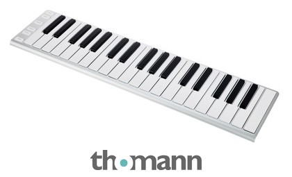

Normal große Tasten. Gibt MIDI auf Mini-Klinke und dann auf DIN-5pol Adapter aus (Adapter ist dabei). Superflach. Leicht.
Kann ich echt empfehlen, spielt sich erstaunlich gut (für meine Klaviergewohnten Finger besser als der Keystep). Und hat polyphonen Aftertouch.

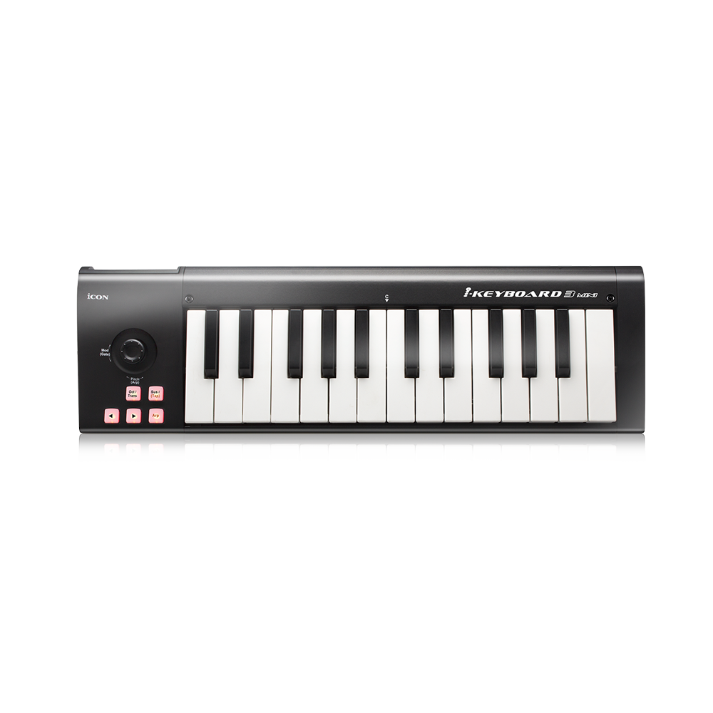

Sowas vielleicht, wobei die vorherige Version bei den schwarzen Tasten bei sehr leichtem Druck nicht mehr reagiert.
