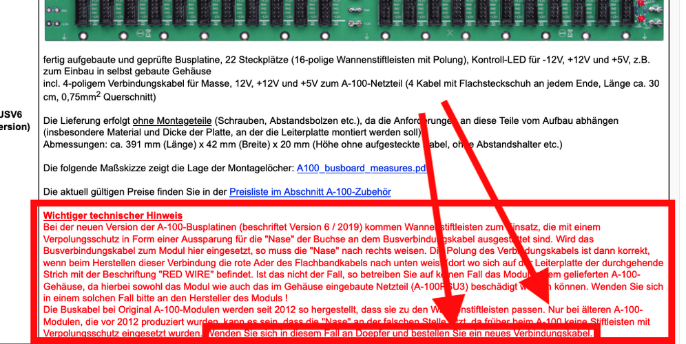

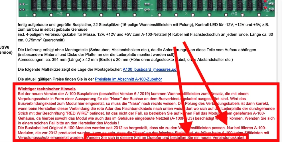

Die standardisierte Ausrichtung der Codiernasen wurde ja auch erst 10 oder 12 Jahre nach der Einführung des Doepfer-Busses eingeführt. Vorher war es egal, wie herum die Stecker aufs Kabel aufgepresst sind.

Das lässt aber das von Florian angesprochene Problem außer acht:
Sprich: Es gibt da draußen eine Vielzahl von Kabeln, die selbst bei Wannensteckern auf Modulen und Busboards zur Verpolung führen können. Daher führt leider kein Weg hieran vorbei:
Auch der Doppelcheck des aufgesteckten Steckers verhindert ein Zerstören des Modules, allerdings muss man bei dieser Variante sein Gehirn verwenden, was ja bekanntlich zu Abnutzung/Verschleis des selben führt.
