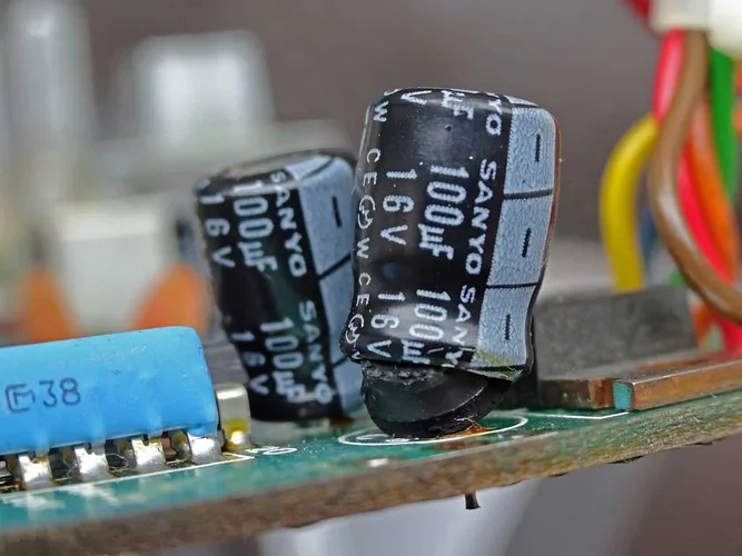

Die Quelle vom "puff" ist, wie vermutet, der Elko gewesen.
Der hat übrigens immer noch die Hälfte seiner Nennkapazität :shock:
Ich bin auch schwer beeindruckt. Ist wohl nur die Hälfte vom magischen Rauch entwichen....

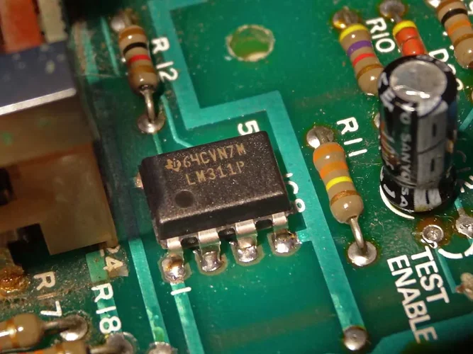

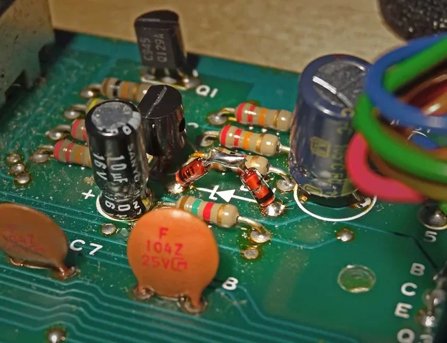

wie sich zeigte, war das ein sehr guter Plan: die Z-Diode für die 5V-Stabilisierung war nicht mehr in Ordnung (... was als Schaden aufgrund des falschen Einsteckens nicht wirklich plausibel ist... ), die hat eine Z-Spannung von 6,6V gehabt und hätte damit die Schaltung mit 6 statt 5V versorgt. Das ist hart an der Grenze zum Controller grillen.
Ansonsten hatte es - nicht unerwartet - den LM311 zerlegt, der TL082 hat es überlebt.
Und nun tut das Teil wieder. (Jedenfalls kommen 1a Signale aus dem TX Ausgang raus, nachdem man "/Busy" auf H legt, der Wandler wandelt so, wie man sich das vorstellt usw... )
(5,6V gabs grad nicht, mit 4,7V + 1V kommen aber auch genau 5V raus... )
