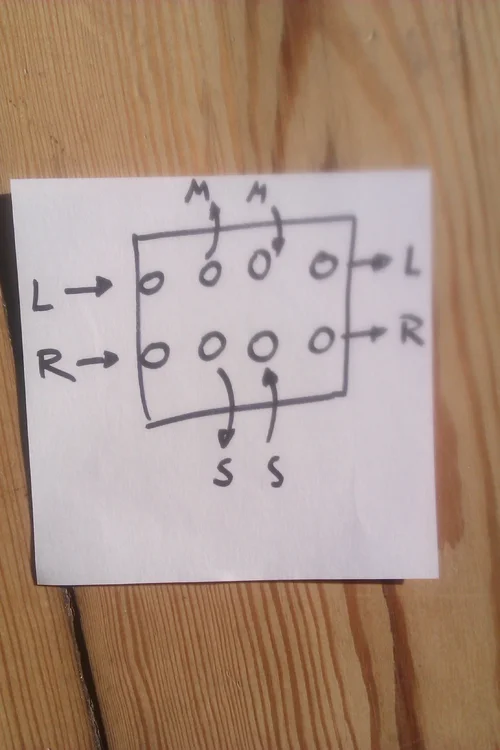

sollte diese einfache matrizen rechnung doch total simpel sein?!
Das würde ich eigentlich auch denken, ja. Ich wüsste auch schon genau, wie die Kiste von außen auszusehen hätte. LR rein, MS raus, MS wieder rein, LR am Ende raus. So kann man dann Effekte einschleifen zur MS-Verarbeitung, z.B. einen Kompressor nur auf das M-Signal etc.
Allerdings: Ich dachte neulich auch, es müsste total simpel sein, eine Kiste zu bauen, die 220V aufnimmt und 8x 12 Volt Gleichspannung mit je 2A ausgibt, und wurde dann hier eines besseren belehrt. Von daher bin ich mit meinem Optimismus mal etwas vorsichtiger.
