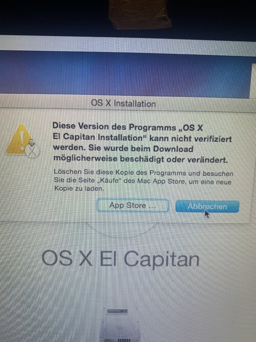

Ich möchte mein MacBook (2008/09) von Yosemite auf das nächste bzw. Letzte OS bringen. Nachgelesen habe ich, dass El Capitan das ist. Mein RAM und mein freier Speicher lassen El Capitan zu.
Nach meiner Recherche, habe ich auch im App Store 10.11. gefunden und konnte es laden.
Jedoch einige Versionen waren nicht zu öffnen, andere zeigten mir den fotografierten Screenshot.
Wie muss ich vorgehen um mich von einem Berg (Yosemite) zum anderen (El Capitan) zu bewegen?

Schau mal hier: https://support.apple.com/de-de/102662
Etwas weiter unten gibt es den Absatz "Einen Webbrowser für ältere Versionen verwenden".
Da finden sich direkte Downloadlinks zu den Installern, auch für OSX 10.11 El Capitan. Damit sollte das (hoffentlich) funktionieren.
Servus, ich musste erst neulich mein MBP 2007 komplett neu installieren - war spannend, quasi wie ein Textadventure - deshalb habe ich mir auch Notizen gemacht :)
Das gleiche Problem trat bei mir beim Update von Lion auf Mavericks auf, und die Lösung ist einfach das Datum zurückzusetzen - siehe: https://www.iwerkstatt-repair.de/mac-os-installation-kann-nicht-verifiziert-werden/
Im Artikel wird das Datum mit einem Unix Kommando modifiziert, das hat bei mir nicht funktioniert. Mit dem Kalender hat es dann geklappt...
Gruss, Thorsten.

@TK hat recht...
Die Zertifkate sind alle abgelaufen...
Zeit zurückstellen und Rechner vom Internet trennen, damit der Mac keinen Zugriff auf den Apple Time Server hat...
Der Unix Befehl "date" funktioniert nur, wenn man von einem USB Stick im Recovery Mode installiert, da dazu ein Root Nutzer notwendig ist, was im Recovery Mode der Fall ist...

Ich hatte mir El Capitan von Apple gezogen und nach deren Anleitung auf einen USB Stick gepackt. Das hat funktioniert ohne Zeitumstellung. Vorher hatte ich versucht direkt upzugraden, da bekam ich auch so eine Fehlermeldung.

Leider habe ich die Fehlermeldung genau nach dem Browser gelade und im App Store erhalten

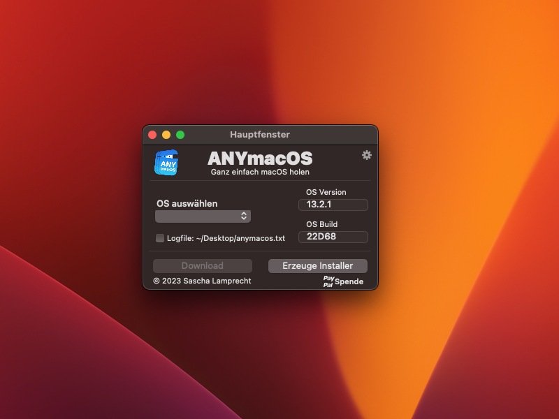

ich hab auf die Schnell das gefunden
evtl. ist da was Nützliches bei
gesucht habe ich:
