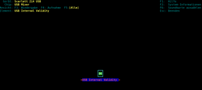

Für Focusrite* Scarlett 2i4 2 Gen öffne einen grafischen Mixer, z.B. "alsamixergui" und teste noch mal siehe oben.
Wobei da ja recht wenig geht im Vergleich zu einem hdspmixer ...
Mal c/p dein Beitrag von linuxmusicians
Reiher schrieb:
Steht auf Unmute, OK.
Da alsamixer "alle" anzeigt kannst du nur den einzigen Schalter Muten und Unmuten, hmmm.
Das Jack Problem ist ein weiteres.

ob das Audio/MIDI Interface richtig eingestellt ist.
