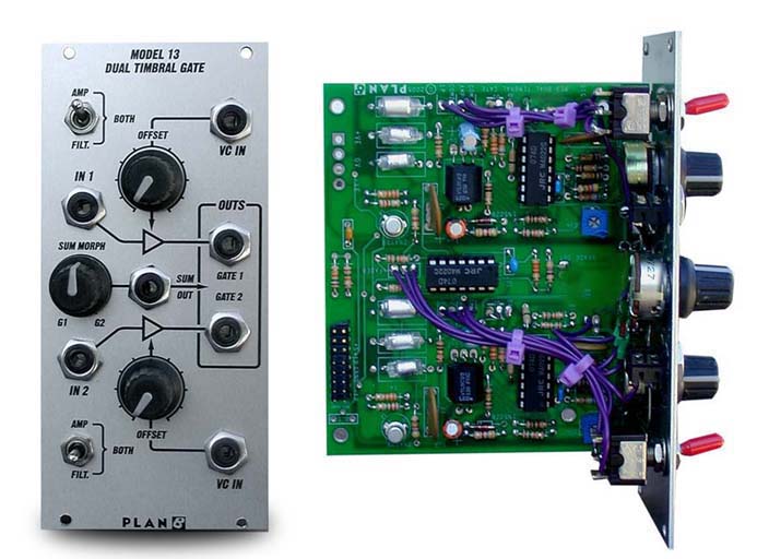

hallo,
hat jemand eine kurze erklärung was am vca-modus beim qmmg anders ist als bei normalen (zb doepfervca´s) ist ???
das es anders klingt ist mir klar - scheint aber auch einer linearen kennlinie zu folgen - richtig ?
aber warum klingt es anders ?
haben die so eine leichte "compression" ? -> irgendwie habe ich das gefühl die würden das audiosignal ab einem gewissen pegel beschneiden :dunno:
=> naja mich würde eben interessieren was da technisch vor sich geht und warum die anders klingen als normale vca´s (beim both-modus ist das weitaus weniger unangenehm bzw da will man ja auch den bestimmten sound - aber die vca klingen irgendwie pappe :doof: )
warum ?

Die Schkatungen von Make Noise sind ja nicht bekannt...aber im QMMG sind doch Vactrols, und die gehen doch meines Wissens etwas gemächlicher zur Sache

akso ich verstehe das so:
linear reagiert der VCA schon mal gar nicht (auch nicht logarithnmisch, sonst würde man es wohl dazuschreiben)
Feedback wirkt hier als Attenuator/Gain, aber nicht linear. Sprich. das Ding macht was es will... :)
Und das eben etwas träger, durch die Vactrols. Ich wundere mich nur über die 8 verbauten Vactrols, denn CV Eingänge gibt's ja nur 4...

es gab jüngst eine sehr interessante diskussion dazu auf muff's, dort hat Bachhus einige dinge richtig gestellt. er arbeitet an einem paper über das 292 LPG. demnach wird die schaltung im VCA mode zu einem einfachen spannungsteiler. es kommt kein aktives verstärkungselement zum einsatz wie in einem normalen VCA, in keinem der modi. ich finde den mode beim QMMG für CVs OK, aber für audio klingt er doch recht dünn.
The classic LPG design (the schematics for which are all over the net) is just a filter. There are no extra gain elements involved. The attenuation all happens in the filter core, as part of the normal action of the filter.
The combo mode is the filter core on its own. The lowpass mode switches in a feedback path that enhances the filter and makes the slope steeper. The VCA mode just alters a resistor in the filter core, which has the effect of moving the cutoff really high. The vactrols then act more like a potential divider.
There is no extra gain element like a VCA in any mode. This is all easily visible if you look at the schematic ( just google 'buchla 292 schematic').
die quotes sind aus diesem thread auf muff's.
die diskussion fand dann hier noch eine kurze fortsetzung, Dave Jones bestätigt am ende dann Bachhus einschätzung.

so wi ich die threads verstanden habe wird je der 2. vactrol beim vca-mode zugeschaltet. hast du das auch so verstanden ... ?
würde dann die 8 erklären.
ne, da wird einfach nur ein einfacher widerstand dazugeschaltet, kein vactrol. warum im QMMG 8 vactrols verbaut sind, kann ich nur mutmaßen: nach den schaltplänen in dem paper sind in den Buchla vactrols zwei fotowiderstände drin und eine LED. vielleicht gab es die nicht mehr und Tony hat deswegen zwei angepasste Vactrols mit je einem fotowiderstand genommen?

Da es mir grad ins Auge fiel: "non-linear" im QMMG-Manual bezieht sich hier nicht auf die Kennlinie der CV-Steuerung, sondern auf nicht-lineare Verzerrungen. Dies bedeutet, dass das Amplituden-Verhältnis von Ein- und Ausgangssignal nicht linear ist. Hier ein paar mehr Infos:
