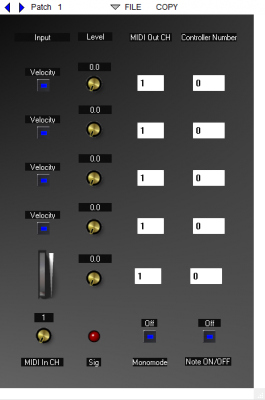

Hier noch ein Tool, das ich mir für meinen Volca FM gebaut habe. Ist witzig; es lässt sich zum Beispiel per Tastatur-Velocity nicht nur die Velocity im Volca controllieren, sondern auch z.B. das Transposing. Und da sind noch einige Dinge mehr möglich.
Wer eine Tastatur mit AT hat, kann damit auch CC`s ansteuern. Wahlweise lässt sich auch Note ON/OFF abschalten oder aktivieren.

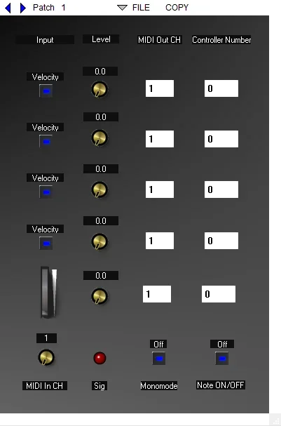

Als Update habe ich noch einen Regler für die Intensität eingebaut, wie stark die Velocity und das Aftertouch auf den CC-Contoller wirken.
Neu ist zudem das Wheel, wie ein Delay für den NOTE ON-Befehl - denn der Volca FM braucht zuerst die Velocity, dann den NOTE On-Befehl.
