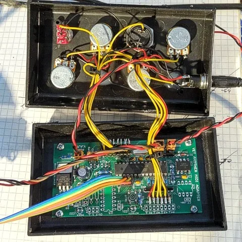

Y.A.M.A. (Yet another midi adapter)
Der Chip hat direkt Analogeingänge, an die man Potis anschließen kann, auf der Platine vorbereitet für bis zu 4 Stück.
Software dafür müsste ich dir halt basteln, sollte aber machbar sein. (Zumindest wenn deine Aufgabenstellung klar ist, und es keinen feature creep gibt. )
(Sind ein paar Zeilen in C, der ganze Code zum Midi aufdröseln und verschicken ist schon da. )
Das Ding braucht halt 'ne Wandwarze. (AC oder Minus außen, so 8...12V, wenig Strom. )
P.S.: Faderschlitze müsstest du allerdings selber feilen. Ich kann nur Poti-Löcher bohren.
Edit: Realitätsabgleich Netzteilstecker-Polung

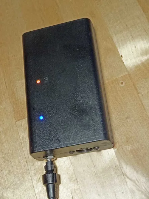

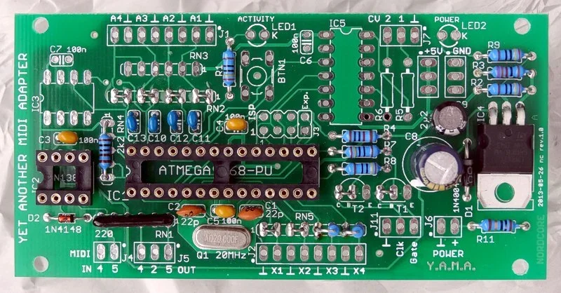

So, trotz Mittagsschlaf noch relativ lange nach einen *richtig* blöden Fehler gesucht:
#define ADMUX_P4 ((1<<MUX2)||(1<<MUX0) ) // PC5 (AIN 5)
richtig
#define ADMUX_P4 ((1<<MUX2)|(1<<MUX0) ) // PC5 (AIN 5)
(der obere Ausdruck ist 1, was dann immer den falschen Kanal gewandelt hat. )
... nu erst mal 'n Kaffee :kaffee:
... und jetzt geht alles.

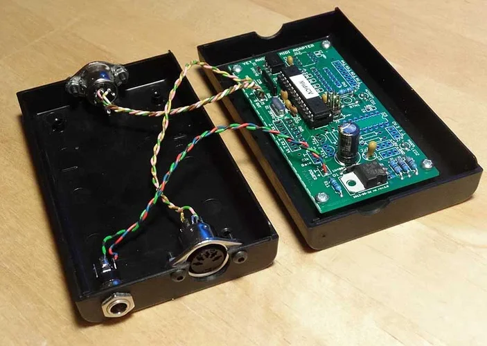

Weißt du schon, was für ein Gehäuse du haben willst?
Soll es so ähnlich werden wie die Dinger die ich gebaut habe, du insbesondere so ein Gehäuse nehmen willst und den Programmiertaster, die Programmier-LED und die Power LED (wie im Bild) auf die Platine setzten willst (was sie auf die Unterseite der Kiste verfrachtet!), dann würde ich die drei Löcher schon mal vorbohren, das ist ohne Schablone nämlich echter Mist.
Das Foto oben ist ein flaches Gehäuse (31mm), für den Schalter & die Potis braucht man das hohe Gehäuse (50mm). (Halbes flaches, halbes hohes Gehäuse geht auch, da muss man aber schon Tetris zwischen oben und unten spielen. )

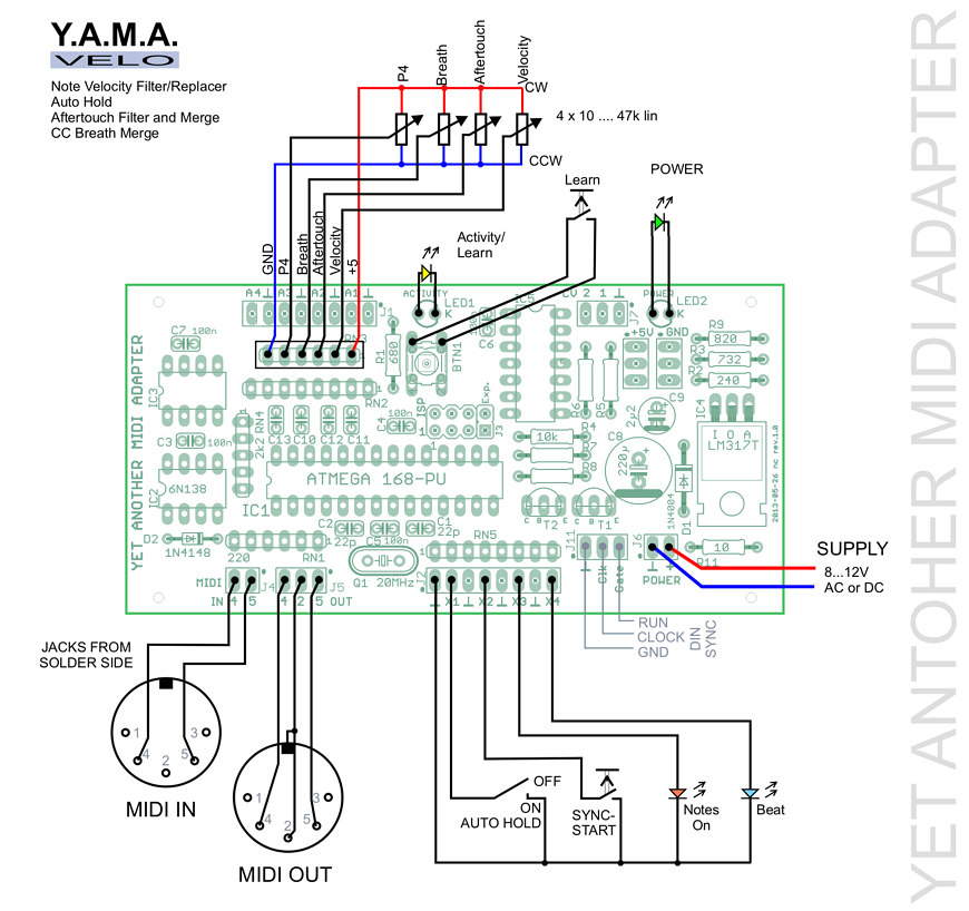

So, Anschlußplan fertig:
SCHALTPLAN
(fiktive Vollbestückung)

nordcore schrieb:
Edit/PS.: für dein Projekt wäre es wohl am sinnigsten, wenn ich dir die Platine so weit bestücke wie gebraucht (das geht schneller als wenn ich den Bestückungsdruck dazu malen muss... ) und dir dann einen Anschlußplan male.
Stecker und das ganze externe Geraffel kannst du dann selber nach Bedarf drauf & dran machen.
Willst du 'ne AC oder 'ne DC Wandwarze (irgendwas 8...12V geht) nehmen? Für DC wird der Elko nicht so hoch.
Das sieht ja prima aus. :adore: Wandwarze ist bei mir immer DC.
Und so sieht es dann in echt aus:
Software ist soweit auch fertig. Timing sieht sehr gut aus.
