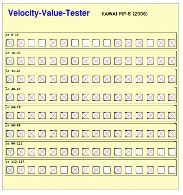

Relativ gut: Kawai MP-8, erste Generation:

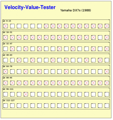

Deutlich schlechter: Yamaha DX7s - hätte ich nicht gedacht :)

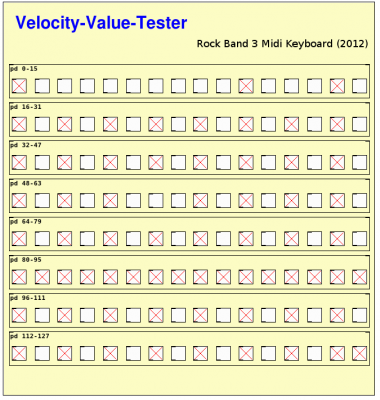

Hält sich im Vergleich recht wacker: Rock Band 3 Umhängekeyboard (25 EUR!)
