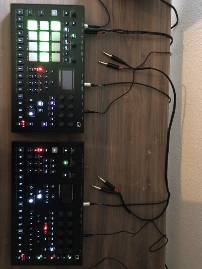

Hallo đŸ™‹â€â™‚ïž, ich bin ganz neu und habe mir gestern meinen ersten Drumcomputer und Synth gekauft. Wie verkabel ich einen Elektron Rytm mk2 mit einem Elektron Analog Four ohne Mischpult bzw. Nur einem Master Out Ausgang? đŸ˜°đŸ€­đŸ€”đŸ€—
Kann leider nur ein GerÀt höre

Aber sowohl A4 als auch der AR haben einen external Stereo In ... einfach Out des A4 in Ext In der Ar
etwas flexibler wÀre wohl der Einsatz eines Mischpults
Moin. am einfachsten natĂŒrlich den Audio Out vom Analog 4 in den Eingang vom Rytm. Der hat 2 Arten, einen ĂŒber den Du euch Samplen kannst und einen weiteren Stereo Eingang, ich meine der heisst auch so, nimm den. Dann mĂŒsste sofort was rauskommen.
Dann musst Du noch MIDI anschliessen, ĂŒberleg Dir welcher der beiden der Master ist und dann von dem MIDI out in den MIDI in des anderen. Und dann:
Handbuch lesen wie die Sync und MIDI Einstellungen zu konfigurieren sind.
Youtube Videos schauen
Viel Zeit damit verbringen
Am besten erst mal nur eins von den Teilen bist Du das Konzept verstanden hast. Mir ist der A4 leichter gefallen....
as sind 2 nicht soooo einfache Teile die Du Dir ausgesucht hast.
