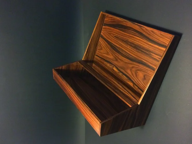

Und vor 'ner Schrankwand zu sitzen finde ich furchtbar unergonomisch - hatte ich am Anfang. Wenn man eh stehen muss weil es 5U ist, finde ich geht das. Oder wenn man ein Riesen-Eurorack-System hat. Aber als ich so einfach auf ‘nem Stuhl vor 'nem Rack mit drei Reihen Modulen saß fand ich das irgendwie nicht richtig. Mann kann es natürlich auch auf Augenhöhe im Stehen irgendwie hoch montieren - wie Küchenschränke... :idea: :D
Du kannst auch einfach ein Doepfer-Billig-Holz Case flachlegen und hinten ein Buch drunter. Oder was hübscheres, irgendjemand hat hier mal einen Ständer für so etwas in der Form eines - ja tatsächlich - Ständers :lollo: gebaut. Ach ja, 'nen abgewickelten Stromstecker brauchst Du natürlich auch, gibt's in der Bucht...
Ja, das scheint mir auch eine gute Lösung zu sein aber ich werd wohl trotzdem erstmal bei meinem Monorocket und dem selbstgebauten Monorocket-Style Case bleiben. Auch weil sie nicht so tief sind wenn sie liegen und generell nicht so groß.
Meine Frage wäre ja, was genau jetzt an einem Case, das nicht von Doepfer stammt, schäbig ist - bzw. was im Zusammenhang mit diesem Thread unschäbig ist an einer nicht mehr erhältlichen PSU. Etwas schäbigeres als ein liegendes Doepfer Low-Cost-Case kann ich mir ja kaum vorstellen (außer 'nem Wein-Tetrapak vom Penny-Markt mit Autobatterie vielleicht... :phat: ).

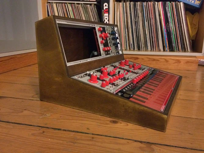

Prototyp
Nur noch Rails rein... ( und Doepfer PSU ) :)
Hübsch - und gut durchdacht mit der Leerzeile unter der oberen Reihe. Ich spiele auch mit dem Gedanken mir so was zu bauen für 4 Reihen. Allerdings weiß ich noch nicht so recht wie ich das möglichst einfach aber eben auch stabil mit Deckel portable hinbekomme.
Wie bist Du denn mit dem Touchkeyboard zufrieden?

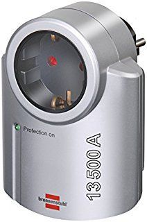

Nochmal zu meiner Frage:
Wenn die Ursache wirklich eine Spannungsspitze war, würde da ein Überspannungsschutz zwischen Steckdose
und 4ms PSU Abhilfe schaffen?
Oder eben eine Mehrfachsteckdose mit Überspannungsschutz?
Keiner weiß genau, was war. Technisch wüsste ich jetzt nicht, wieso eine primärseitige Spannungsspitze sekundärseitig durchschlagen sollte - da sind doch Festpsannungstegler im Netzteil... Vielleicht kann ja jemand mit mehr Ahnung aufklären?
Jedenfalls würde ich lieber gleich n richtiges Netzteil nehmen, zumal eh niemand per Ferndiagnose ne sichere Aussage wird treffen können, was da exakt vor sich ging (von einigen Symptomen, wie z.B. dass sekundärseitig ordentlich Strom geflossen sein muss, mal abgesehen... Das könnte dieser Zwischenstecker aber auch nicht verhindern, falls es wieder so käme).
