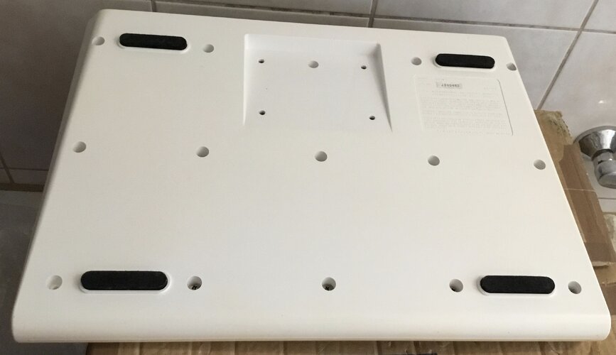

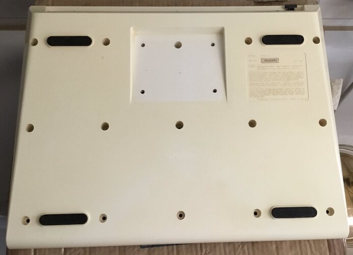

Dieses Roland SPD-8 ist vor einigen Wochen bei mir gelandet als kostenlose Beigabe beim Kauf einiger Geräte im Konvolut. Der Vorbesitzer meinte es wäre defekt. Naja ich hab’s gerne mitgenommen. Es war dreckig staubig und nicht Defekt !!! Nur Falsches Netzteil.

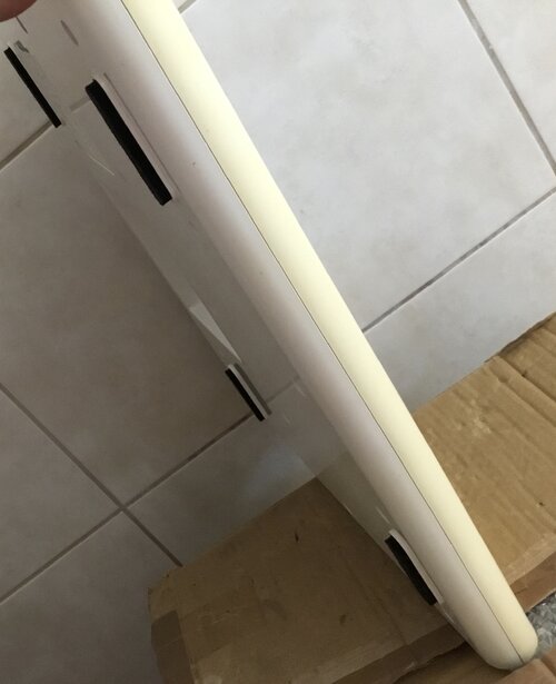

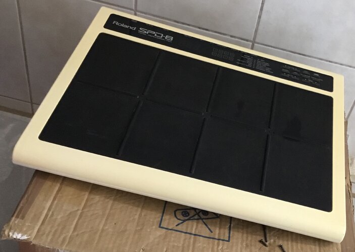

Wie man sieht hatte das Gehäuse keine schöne Farbe mehr,also habe ich es aufgehellt Retrobrighting .Schade ist nur das die obere Schale auch so aussehen würde nur weiß ich nicht ob ich diese Schlagflächen und Bedienpanel nicht rausbekomme oder auf Risiko gehe und hoffe es wird das schwarz nicht angegriffen. Auf der Innenseite sind noch die Triggerpunkte angebracht und ich möchte diese ehrlich gesagt nicht unnötig abmachen.
Also es hat sich gelohnt oder…aber würdet Ihr die Oberseite auch machen oder nicht ?
Grüße
Erol
M.i.a.u.: dubsetter
Hast Du es mit Haarbleichmittel gemacht? wenn ja, einfach die Pads mit dicken Pepier abkleben damit das UV sie nicht austrocknet (ja das macht UV auch!) und dann nur das vergilbte Plastik mit dem haarmittelgel einreiben.

Der Kunststoff wird eher noch schneller altern und spröde. Mit der Bleiche macht man nur die farbigen Moleküle kaputt, die durch Oxidation durch die Sonne enstanden sind. Also rein kosmetischer Effekt.
