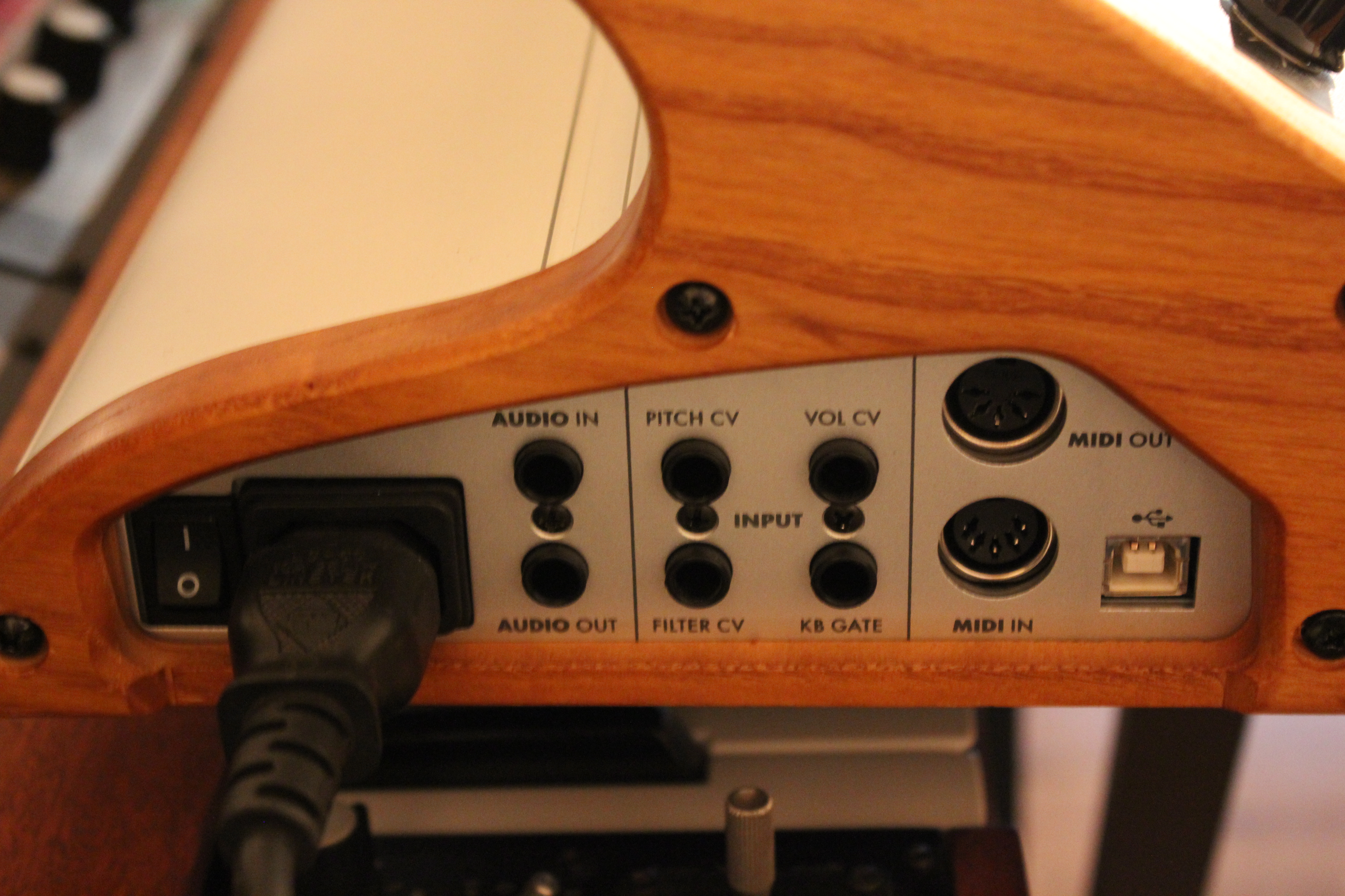

so jetzt steckt doch mal jemand n offset in die flterCVbuchse und dreht da mal n paar volt drauf und schaut mal ob das filter dannn komplett öffnet
-> nur für mich _ tut mir doch mal den gefallen :adore:
SO _ und dann jag doch mal den dominion clean in den audioIN um zu sehen was danach aus dem moog rauskommt -> damit kanst du schonmal checken ob das VCO-signal vom moog vor oder wegen des filters so entschärft daherkommt. kommt der dominion genauso clean raus wird der moogVCO schon vorher gefiltert (wie und wo auch immer) kommt er gefiltert raus liegts am filter.
kann man das filter komplett mit nem offset öffnen muss man nur noch die kalibrierschraube für das filter auf der platine finden und ein wenig verstellen damit das filter komplett öffnet ...
evtl ist es auch der VCA oder eine der sättigungstufen (oder gibts nur eine - kenne den sub37 ja nur vom kurz mal anspielen und an allen reglern drehen)
kann auch gerne selber mal testen wenn ich wieder vor der kiste sitze - aber du hast ja alles da ... mach mal
Kann das zwar nicht tun, weil mir der Offset-Macher fehlt und hab auch keinen Vergleich zum Dom, nur den Sub da. Aber das Umschalten der Filtercharakteristik 6-24dB/Oct zeigt ja Null Reaktion. Das müßte sie aber, wenn's denn das Filter wäre, oder? Damit liegt die Wurzel des "Übels" davor.
Audiosignal vom Dominion durch den Moog kann ich heute Abend machen.
Filter über CV öffnen, da hab ich echt noch gar keine Ahnung von. Ich muss mir da noch ein Kabel zusammenstecken von Miniklinke auf gross, dann kann ich z.B. über den Ribbon out vom Dominion eine Steuerspannung darauf geben. Wird die dann zu der gegebenen Spannung am Regler des Sub37 addiert? Auf was muss man da achten, damit man nix kaputtmacht? Ich hab echt keine Ahnung von Modular :roll:

der cv-in sollte eigentlich bis 5V auf jeden fal ales verkraften - normalerweise sollten 10V auch kein problem sein. gehe auch davon aus, dass moog das schon ardentlich abgesichert hat. ribbonOUT sollte auf jeden fall kein problem sein.
vco vom dom1 in audio-in vom moog und ribbon-cv in filterCV-in vom moog ... und dann mal berichten.

hin und her - halt mal jemand ne flachbatterie an den cv-in vom filter, damit man mal weiß obs von außen beeinflussbar ist ...
und evtk. mal an vcf-range (min. 4:40 zu sehen) drehen ... und mal lesen was an den anderen trims steht -> einer muss(sollte) eigentlich offset sein !
an dem blöden filter stehen auch frequenzen dran
damit soetwas funktionieren kann muss es einen offset und einen scale-trimmer geben. schaut doch erstmal ob der filter auch perfekt 1V/Oct macht und wenn ja ob die frequenzen die am filer stehen auch hinhauen mit dem audiosignal als sinusVCO
wenn das alles gut ist wmuss man sich halt an den offsettrimmer ranmachen und da mal drehen ... aber als erstes mal von außen strom drauf

Ich habe das mit dem öffnen über Filter CV versucht, aber ich habe nur Stereoklinkenkabel. Ich habe da etwas zusammengesteckt um vom Dominion 1 Ribbon out auf Filter CV zu kommen, hatte aber keinen Effekt. Ich denke, ich bin einfach kein modularer :D
Hab am WE auf Youtube ein Video gesehen wo ein Minimoog mit einem Voyager verglichen wird, da stellen sie das gleiche fest, der Filter des Voyager öffnet nicht ganz.
