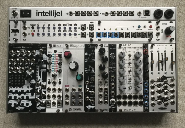

Das hab ich mir gemacht. Ich hab viele Ideen von YT her übernommen.
Obere Reihe:
- Intellijel USB Power für ne Lampe
- Intellijel Steppy, vierfacher Gate Sequenzer mit aller lei Schmankerln
- Intellijel uMidi liefert Clock über Midi für den Steppy
- Intellijel Out, ist schön ins Case integriert
Untere Reihe:
- Noise Engineering Mimetic Digitalis, hat auch 4 Tracks imho für Noten arbeitet perfekt mit dem Steppy
- Noise Engineering Clep Diaz, LFO mit zig zusätzlichen Features
- Mutable Instruments „Knit“, ist ein schmaler Plaits/Braids und kann u.a. auch polyphone Akkorde
- Mutable Instruments Ripples, sehr schönes Filter, hatte ich bei @Mr. Roboto gehört
- Noise Engineering Sinc Bucina, Hüllkurven mit Filte und VCA und und und...
- Doepfer 1TE Blende, klingt einfach saugeil
- Happy Nerding FX Aid, saugute Effekte fürs Eurorack, hatte vorher 2HP Verb und Delay welche mir für den Preis als rauschende Frechheit erschienen.
- Erica Pico Drums, kann Samples abspielen und macht hier wirklich Drums
- Doepfer A-111-6 Mini Synth Voice, für analoges was man so braucht
- 2HP Mix, 4fach Mixer, gefällt mir
- Noise Engineering Lapsus Os, quasi die Fernbedienung für einige enge Module mit langem Faderweg, +/-, offsets usw.

Die Tatsache, dass kein standalone VCA-Modul darin enthalten ist, ist genauer betrachtet gar nicht so schlimm. Es sind ja drei Stück im System, nur immer zugleich an ein anderes gebunden. Letztendlich aber nicht so schlimm, da ja der Klangerzeuger, der Braids, sicherlich immer meistens entweder in den Ripples oder den Sinc Bucina geht. Beide haben neben dem Filter ja nun auch ebenfalls einen VCA. Sollte der Braids nicht genutzt werden, sondern der A-111-6, so ist das kein Problem, da dies ja eine vollwertige Stimme ist.
Zum äbschwächen von CVs nimmst Du dann den Lapsus anstatt eines seperaten VCAs.
Einzig die Tatsache, dass keine vollwertigen (ADSR) vorhanden sind würde mich stören. Der Döpfer hat keinen echten ADSR (Sustain z.b. ist immer 100% wenn genutzt (AR)). Mir würde da ein µPeaks fehlen. Da hätte man dann einen ADSR für den Filter und einen für den VCA (Ripples kann die ja getrennt verwalten).
Evtl. den Clap Diaz raus dafür. Dafür kann man teilweise auch den Mimetic Digitalis verwenden. Der hat ja vier Ausgänge mit seperaten Werten. Außerdem hat der Peaks beim LFO auch einen stepped LFO drin.
Da wären wir gleich beim nächsten Punkt: es fehlen massig LFOs. Das ganze muss doch alles schön moduliert werden, sonst klingst doch langweilig. :) Ohne meine 20 LFOs pro Rack geht bei mir schon mal gar nichts.
Ansonsten ist der Steppy ja mit einem Pico-Drums Modul auch nur zu 50% ausgelastet.
Solltest Du alles so lassen, musst Du aber noch die leere 1HE ausfüllen: https://www.konstantlab.audio/shop/pwr-checker-the-most-useful-1hp-module/

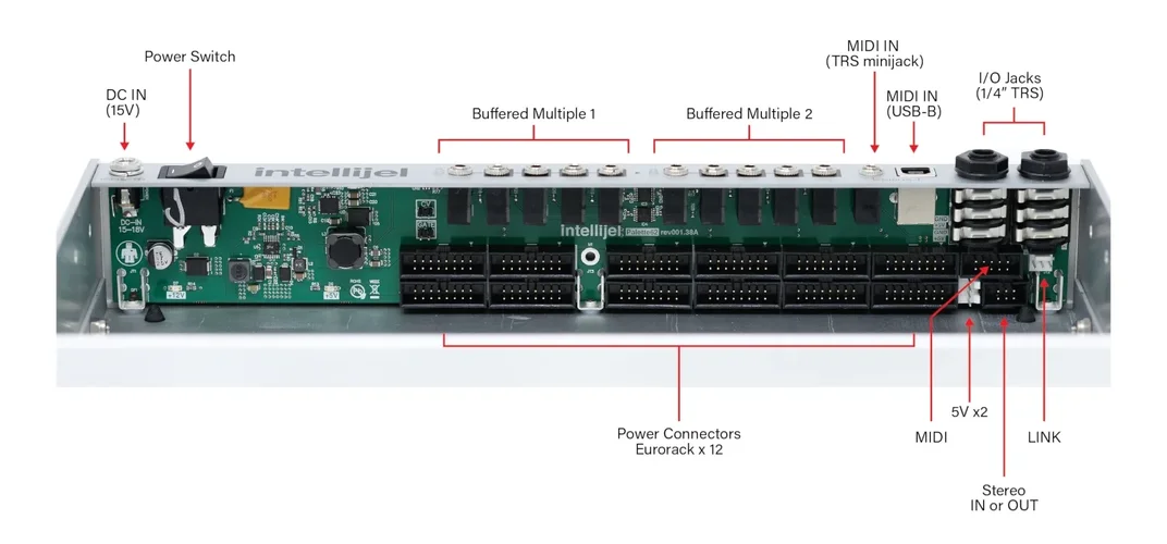

...ich finde den Umstand wichtig, das es nur 12 x Strom gibt, sollte man mehr als 12 Module(so wie ich) einplanen muss man dran denken einen Stromport zu replizieren.
Da sollte man denn möglichst nicht die Module dranhängen die den höchsten Stromverbrauch haben. Und das Replikatorkabel benötigt Platz für die Stecker, viele Module passen jedoch gerade so rein, da wirds dann richtig eng! Bei dem einsetzen der 1U Module empfiehlt es sich die Schrauben von allen Rails zu lockern, dann rutscht alles leichter rein. Das USB Powermodul hat einen eigenen Port und muss nicht mitgezählt werden.
Die Lösung von @serge die Rückwand abschrauben zu können, wäre eine sehr gute Verbesserung.
Über Schalter auf der Rückseite lässt sich das Verhalten der Fader invertieren, dann kann man das Modul mit den Buchsen nach oben einbauen und die Kabel hängen nicht so im Weg. Find ich immer cool, wenn man sowas machen kann. :)
Deine Module haben aber fast alle die Buchsen unten...k.A. ob das dann soviel besser ist^^
M.i.a.u.: Die Iden des Maerz und serge
Genau über dieses Thema habe ich lange nachgedacht und bin dann zu dem Entschluss gekommen es nicht um 180* gedreht einzubauen. Ricky Tinez hat ja das ganze Gehäuse gedreht und arbeitet so herum.
Aber:
- Ich verbinde oben die Clock vom Midimodul mit dem Steppy über sehr kurze Kabel, da hängt und stört nichts.
- Den out vom Steppy packe ich sehr oft in den Mimetic Digitalis, hier könnte ich den Steppy um 180* drehen, aber selbst so wie es jetzt ist lässt sich das mit kurzen Kabeln problemlos patchen.
- Danach haben alle Module die Buchsen unten und nix stört.
- Die powered Multiples nutze ich meistens für Sequenzer oder Midimodul, von daher passt das dort gut.
