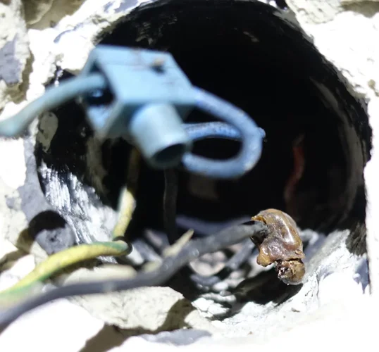

Vielleicht hat jemand 'ne Idee wie ich die verschmolzene Klemme da wieder raus bekomme ohne groß an Länge der viel zu kurzen Leitungen einzubüßen? Ist zum Glück in der Küche und nicht im Wohnzimmer/Studio, aber natürlich hat die Sicherung ausgelöst und in einem Altbau betrifft das diverse Zimmer, als die Küche Ende der 90er gemacht wurde ist das scheinbar von einem Amateur verlegt worden😬
Da hat jemand die Klemme ungeschickter Weise mit Leitungen von beiden Seiten gefüttert, es gehen 3 Leitungen (wahrscheinlich Küche weitere Steckdosen, Bad) rein und eine Leitung Richtung Steckdose wieder raus.
Wenn es vom Platz her reicht würde ich versuchen so nah wie möglich hinter der Lüsterklemme (oder was auch immer das mal war) abzuschneiden, mit einer Abisolierzange abzuisolieren und die Adern mit der Wago neu zu verbinden.
Sollte das alles nicht gehen sollte man darüber nachdenken die Kabel zu erneuern.
Ich hab' die Klemme mittlerweile halbwegs vom Plastik befreien können, aufschrauben hat leider nicht funktioniert obwohl ich die Schraube komplett frei machen konnte - da war einfach zu wenig Platz und innen vielleicht zu verklebt, aber zumindest konnte ich möglichst viel vom Kabel retten. Jetzt wieder überall Strom, bis auf die Steckdose und die zwei Folgenden.

durch die Wärmeentwicklung könnten auch die umliegenden Kabelisolierungen beschädigt sein.
Bitte lass das eine Elektrofachkraft erledigen um weitere Schäden zu vermeiden.

Ich bin hier in der Familie sowas wie die "Fachkraft", weil ich das vor 40 Jahren mal in einer berufsbildenden Schule gelernt hab', an sich ist die ganze Wohnung elektrotechnisch gesehen ein Sicherheitsrisiko ;-)
Unterputz und unter Fließen wird das aufwendiger, die "angestückelten" Kabel und Klemmen werd' ich natürlich tauschen und eigentlich hätte man an dieser Stelle von vornherein schon entsprechend feuchtraumtaugliche Steckdosen einbauen müssen 😬
