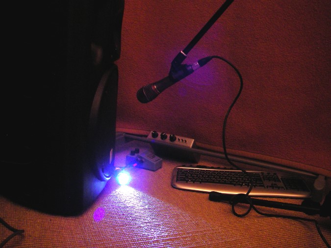

Und die Mikros, ich bin auch dadurch zum echten Fan dynamischer Mikros geworden. Hier ein shot vom Recording Setup im Studio:
Ich achte immer besonders auf den Winkel bei der Mic Position und den Abstand. Anstelle Notizen mit cm Abstand mache ich Fotos. Für spätere Wiederverwendung, um den gleichen Sound wieder genau so hinzukriegen :)
