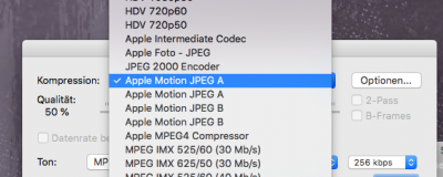

MPEG-Streamclip kann das
Hmm, das hab ich eigentlich auf dem Mac. Da hatte ich nix gefunden. Ich probiers jetzt mal hier auf dem Win7 Rechner.
FFmpeg hatte ich auch schon gesehen, dass es ne GUI gibt ist natürlich schick. Das probier ich mal. Wäre auch interessant, weil man das natürlich dann direkt in Perl batchmäßig machen könnte (ich habe ca 200 Files zu konvertieren).
Inzwischen konnte ich VLC übrigens zumindest überreden aus den H.264/mp4-Dateien MJPEG/AVI zu machen; das ist allerdings der kleinere Teil meiner Files. Nur leider funzt es weder direkt aus animated-GIFs noch aus MP4s die ich mit einem Web-Converter aus den GIFs gemacht habe.
Habs mal hier auf dem Winrechner ausprobiert. Die aktuelle Version hat inzwischen "Apple MJPEG A" und "Apple MJPEG B" als Encodierungen drin. DAs entsprechend gewandelte Testfile, hat dann in der Medieninformation vom VLC-Player die gewünschte Codec-Information geliefert, aber das Bild selbst blieb schwarz :denk:
[sich überschneid...]
Ich probier das mal heute abend auf dem Mac mit der neuesten Streamclip-Version aus. Der P10 steht eh zu Hause.
Geht aber auch, wenn ich AVI als Ausgabeformat wähle und Motion JPEG unter Video.

Nochmal Feedback: MPEG-Streamclip hat sich als das am flottesten bedienbare Programm für die Konvertierung H.264/mp4 auf MotionJPEG/avi heraus gestellt.

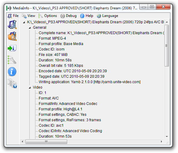

Sehr hilfreich finde ich noch das Toll MediaInfo. Da sieht man direkt, was in einer Mediadatei genau drinnen ist. Die Player sagen einem das zwar auch, aber nicht so gut:
