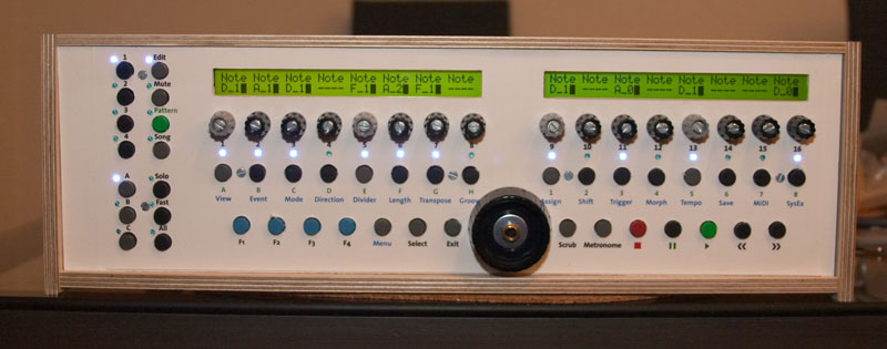

Panel ist so eine Sache. Da ich ganz gut mit Holz kann, hab ichs mir erstmal daraus gebaut.
Es gibt Layouts für Frontplatten, die du dir dann bei Schaeffer fräsen lassen kannst.
Im Moment läuft im Midibox-Forum auch eine Sammelaktion, ich schau noch mal nach.
Mehr in dem Bericht, den ich damals über den Bau meiner Box geschrieben hab:
viewtopic.php?t=18552

6mm Sperrholz, hatt' ich noch da und sollte eigentlich nur ne Zwischenlösung sein.
Die Hardware ist komplett im Gehäuse befestigt, so dass die Frontplatte leicht entfernt oder ausgetauscht werden kann.
Für den MBSeqV4 werd ich das Ding wohl etwas umbauen bzw. überholen, dann bekommt er hoffentlich auch ne schöne Schaeffer-Frontplatte.

Ich habs als Desktopgehäuse gebaut, aber in 19Zoll Breite, so dann mans mit Winkeln ins Rack schrauben kann.
Käme dann auf eine Tiefe von ca. 10cm.
Hab noch ein paar Fotos in meine GEAR Sektion hochgeladen.
