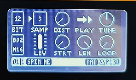

Das PAT im Display zeigt an, dass die Maschine im Pattern Modus ist. Im Song oder Setlist Modus steht da SON oder SET. Die Zahl P130 ist das Tempo (oder eben Shuffle, Probality oder Flam, je nachdem was man ausgewählt hat).
Ich möchte nur wissen, ob ich ein fehlerhaftes Gerät habe oder ob das ein allgemeiner Firmware-Bug ist.
Ich glaube immer noch nicht, dass das ein Bug ist oder fehlerhaft. Die Bedienung der Maschine ist einfach etwas schräg.

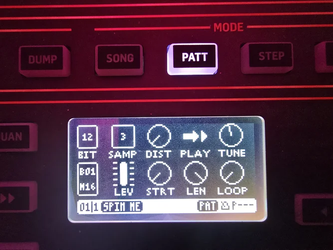

Hier mein Display (FW 1.2.1):
Wie man sieht, steht rechts unten nur „PAT P---“, keine Pattern-Nummer.
Ich kann nur die aktuelle Pattern-Gruppe abspielen, aber keine weiteren Bänke durchchecken.
Welche Bänke meinst Du? Die Songs?
Und: Ist die Maschine bei dem Foto extern synchronisiert? Dort steht nicht die Patternnummer, sondern das Tempo. Stell doch mal Sync auf INT und drehe am Tempo Knopf. Dann sollte sich die Zahl dort verändern. Wenn Du dazu TAP gedrückt hältst dann sollte sich die Anzeige von Tempo zu Swing-/Probability- und Flam Wert ändern.

Danke Tom 🙏
Nein, das Gerät war nicht extern synchronisiert – Sync steht auf INT.
Die Zahl rechts unten (z. B. P110) reagiert tatsächlich auf den Tempo-Encoder, das ist mir klar – das ist also der Tempo- bzw. Swing-Parameter, nicht der Pattern-Index.
Was ich meine, ist etwas anderes:
Ich kann nur die aktuellen 16 Patterns (Pads 1–16) eines Songs anwählen,
aber nicht zu den nächsten Pattern-Sätzen / Songs springen, um die anderen Werks-Patterns durchzuhören.
Die BANK-Taste ändert bei mir nur die Sample-Bank (B01 / B02 / B03), nicht die Pattern-Gruppe.
Ich habe bislang keinen Weg gefunden, in die nächsten Pattern-Bereiche zu kommen – also z. B. Pattern 17–32 oder Song 2 → Pattern 01–16.
Darum ging’s mir:
Ich wollte herausfinden, wie ihr zwischen den Pattern-Gruppen wechselt,
oder ob bei FW 1.2.1 eventuell nur ein Song mit 16 Patterns zugänglich ist.
Wenn du magst, kannst du ja mal kurz testen, ob du mit PATT aktiv und Pads 1–16 über BANK + Pad oder eine andere Kombi auf weitere Pattern-Sets kommst?
Das würde sofort zeigen, ob das bei dir geht – dann wäre mein Gerät evtl. wirklich defekt.

Ich glaube, dass Du die Speicher-Struktur bzw. Hierachie missverstehst.
Das ist korrekt. Es gibt pro Song nur 16 Pattern.
Auch das ist korrekt. BANK wechselt die Sample Bank. Es gibt keine Pattern Bank (weil diese SONG heißt, wenn man so will). Im Menu kann man dann einstellen, ob die Sample-Bank Global, mit einem Song oder mit einem Pattern gespeichert werden soll. So kann man verschiedene Sample Bänke innerhalb eines Songs benutzen. Aber Achtung: Die Zuordnung der einzelnen Samples zu den Pads bleibt trotzdem für alle Pattern, die dieselbe Bank nutzen, gleich.
Pattern 17-32 gibt es nicht (siehe oben, es gibt nur 16 Pattern pro Song). Wenn Du als Beispiel Song 2, Pattern 3 anwählen willst, dann musst Du SONG drücken, gefolgt von Pad 2. Damit ist Song 2 ausgewählt. Dann PATT drücken und Pad 3, um das Pattern 3 auszuwählen. Unten links im Display sollte jetzt 03|2 (oder andersherum, das hab ich gerade nicht parat), gefolgt vom Pattern Namen, zu lesen sein.
Darum ging’s mir:
Nein, da ist nichts defekt. Du möchtest anscheinend etwas machen, was so nicht vorgesehen ist.
Behringer gibt an, dass das Gerät 128 Pattern speichert. Das scheint missverständlich zu sein. Es ergibt aber Sinn, wenn man 8 Songs mit je 16 Pattern multipliziert.

Super, danke Dir Tom – jetzt macht das endlich Sinn 👍
Ich hatte tatsächlich gedacht, dass sich die 128 Pattern als durchgehende Bänke anwählen lassen (also 8×16 in einem Lauf).
Wenn’s aber so gedacht ist, dass man pro Song 16 Pattern hat und diese über SONG → Pad wechselt, erklärt das mein ganzes „Bank“-Chaos.
Das ist dann kein Bug, sondern einfach nur Behringer-Logik 😅
Ich teste das nachher noch mal genau so (SONG + PATT → Pads) und schau, ob sich die Anzeige unten entsprechend ändert („03|2“ usw.).
Danke für Deine Geduld – ich hatte da ein ganz anderes Strukturkonzept im Kopf.
