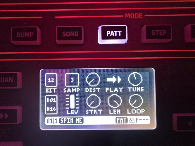

Hier mein Display (FW 1.2.1):
Wie man sieht, steht rechts unten nur „PAT P---“, keine Pattern-Nummer.
Ich kann nur die aktuelle Pattern-Gruppe abspielen, aber keine weiteren Bänke durchchecken.1000044218.jpg
Welche Bänke meinst Du? Die Songs?
Und: Ist die Maschine bei dem Foto extern synchronisiert? Dort steht nicht die Patternnummer, sondern das Tempo. Stell doch mal Sync auf INT und drehe am Tempo Knopf. Dann sollte sich die Zahl dort verändern. Wenn Du dazu TAP gedrückt hältst dann sollte sich die Anzeige von Tempo zu Swing-/Probability- und Flam Wert ändern.
