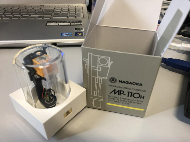

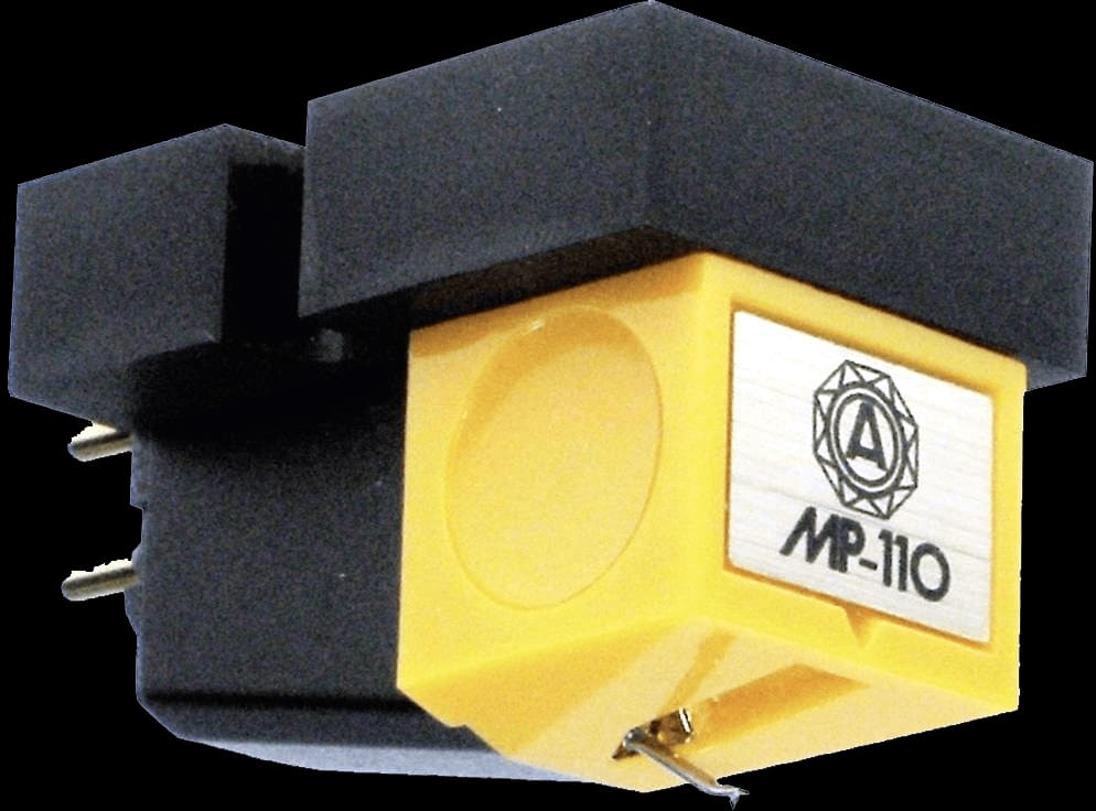

Ich möchte nur mal ganz dezent auf den Signalverlauf hinweisen. Was beim Abspielen vom Tonabnehmer nicht erfasst wird kriegt man auch später nicht mehr dazu, und auch so ein Tonabnehmer wie der oben gezeigte Nagaoka und alles andere im Artikel erwähnte ist ( dafür ) einfach Murks. Die sind extra dafür ausgelegt ein moderates Klangbild bei hohen Lautstärken zu erzeugen und nicht zu nerven. Dafür benutzt der Hersteller häufig einfache runde Spitzen ( spährisch ) und lediglich einen aufgeklebten kleinen Diamanten.
Dessen Lebensdauer ist übrigens sehr beschränkt.
Bei der Aufnahme ist aber etwas anderes gefragt, da würde ich auf jeden Fall unbedingt ein System mit einem ganzen Diamanten ( nicht getippt ) , einem sehr feinen elliptischen Schliff oder besser Shibataform suchen, bei Audio Technica geht das derzeit glaube ich ab 180€ aufwärts los. So eine Nadel hält im Hifi Gebrauch mindestens doppelt so lange oder mehr, damit rechnet sich der Kauf auch.
Ich habe damit ganz "straight Edge" über den Hifi Preamp direkt in den Rechner und mit Audacity ohne Korrekturen gute Ergebnisse erzielt .
Ich habe leider keine Zeit aktuelle Tipps dafür zu suchen, mein modernstes System ist auch fast zwanzig Jahre alt ( allerdings habe ich eine große Sammlung NOS Abnehmer und original Ersatznadeln 😉 ). Ich weiß aber das AT vor ein paar Jahren das Programm auf einen guten aktuellen Stand gebracht hat.
