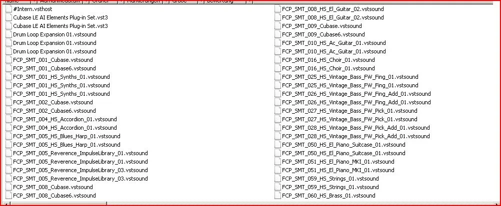

Nimm mal die Windows Suchmaschine und tippe mal VirusTI oder ähnliches ein. Normalerweise installiert der alle 3 Treibervarianten wenn nicht anders eingegeben aber schau da nochmal nach.
Nimm mal den Installer und lösche alles und mach das ganze nochmal von vorn. irgendwann fragt er dich ja malö was und wohin. Da musst du mal näher hinschauen
Hallo Matthias,
ich habe jetzt mehrerer Stunden in verschiedenen Abfragen und auf verschiedenen Partitionen (Host) gesucht und nichts ähnliches in VST3 oder VST 2 oder sonstwie gefunden. VST noch in den Steinberg Instrumenten. Das ja.
Also unter VST3 oder VST2 habe ich nichts.

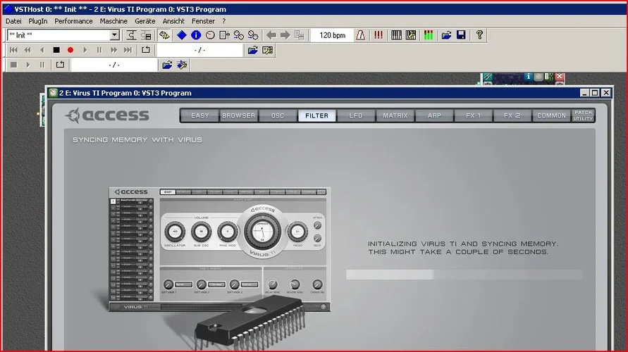

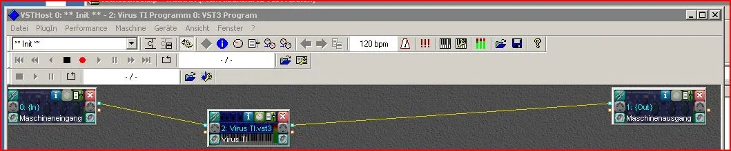

Genau das, denn ich brauch das Virus Control Plugin nur als Editor, ansonsten reicht mir MIDI vollkommen aus.
  • #35
Ich VST Host bin ich erstmal weiter. Wie ich jedoch von hieraus in den Viruseditor komme, ist mir noch ein Rätsel.... Und was dann?
Zum Cubase-Problem? Wenn Virus Ti.VST3 bei Elements nicht läuft. Nach welchem Plug-In muß ich suchen. Wie heisst die Datei? ....vst2 ?

Auf den kleinen Knopf zwischen dem Info und dem Slider Symbol druecken oder im Pulldown Menue Plugin/Fester/Edit auswaehlen.
Hallo Summa
gefunden. Bisschen klein, aber wenn mann es dann weiß, dann gehts.

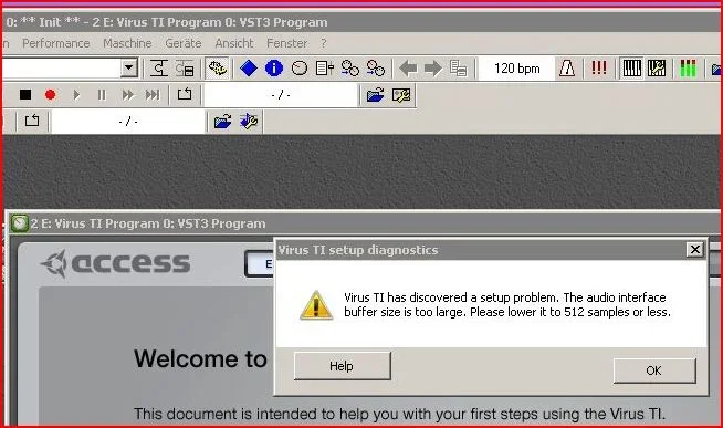

Mein 1. und danach weiter 2. Bild sieht so aus.
Ich bin zwar jetzt weiter. das VST3 scheint hier zumindest zu laufen, jedoch kommen jetzt die nächsten Probleme: Mit Audio-Bufer verstellen kenne ich mich auch noch nicht aus.... usw..

Hier hänge ich mal die letzten beiden Screenshots ran (Die Reihenfolge ist vertauscht. Erst kam das 2.Bild.)

@Michael,
Du musst mal unter Geräte schauen. Da müsst irgendein Button für die Buffersize Einstellungen sein.
  • #40
Das einfachste ist den Virus TI USB Asio Treiber unter Geräte/Wave einzustellen, dann verwendet VSTHost den TI zur Audio Ausgabe der Plugins also auch dem TI Plugin.

So: ein Engel (oder auch Nachhilfelehrer) hat sich erbarmt. Was ich in 3 Wochen nicht schaffte, war jetzt in 15min Telefonat erledigt.
So jetzt ist er eingebunden. Die richtige "Virus Ti.dll" ist jetzt im richtigen Ordner.
Warum läuft es eigentlich nicht nur mit ... .VST3 ?
Weiterhin: Der Virus TI USB Asio Treiber ist unter Geräte/Wave gewählt.
Buffer Size ist an der richtigen Stelle runtergesetzt auf 512.
