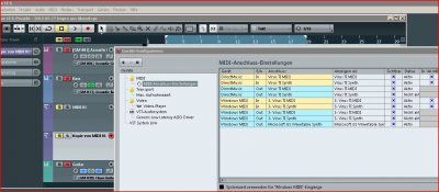

Hallo Mr.Roboto,
ich versuche mal einen Screenshot hier hochzuladen.
Ich kann nicht erkennen, ob der Ti richtig in Cubase angekommen ist.
In meiner Liste der Instrumente sehe ich bisher nur den Virus A+B.
Vielleicht kannst du mit dem angehängtem Bild was erkennen.
Eine Spur konnte ich noch nicht erzeugen.

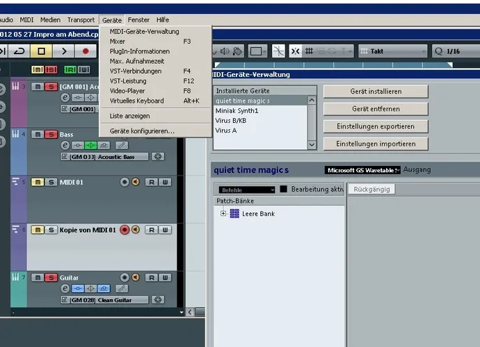

Hallo Matthias,
meine Version ist die Version 6.0 LE aus dem Keys-Heft vor ein oder zwei Jahren.
Ich überlege diese jetzt upzudaten. Die paar €ronen sind nicht so schlimm. Wichtig wäre mir da nur, daß das dann die richtige Version ist.
Dein Anleitungs-Link habe ich mir angesehen. In dieser Anleitung sehe ich sehr wohl-VST-Instrumente.
In meinem Programmm gibt es das nicht. Das sieht so aus: .... Gruß Michael

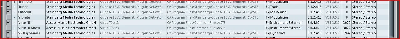

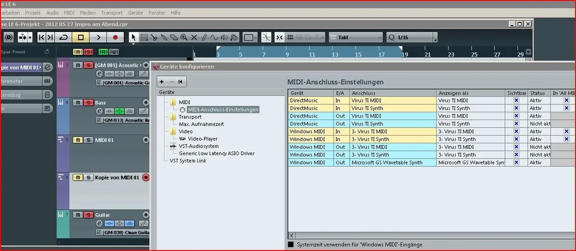

Zwischenzeitlich hatte ich eine kleine Pause. Zumindest die Galle wird mich nicht mehr quälen.
Also: Das Virus Control Center auf dem Rechner sieht meinen TI und führt ihn als einzelne Position auf. Also Ti verbunden.
Elements 6 ist jetzt installiert.
Ich sehe unter Geräte
-Midi-Geräte-Verwaltung ...
-PlugIn Informationen
- VST-Verbindungen F4
- VST-Instrumente F11
-weitere
In den Menüs
-PlugIn Informationen gibt es eine Liste verschiederer Instrumente. Ti ist angeklickt
-in VST-Instrumente konnte ich jetzt z.B. den Groove-Agent hinzufügen
der TI ist nur halbgrau hinterlegt. Also irgendwie da, aber nicht anwählbar
Ergänzung: Cubase empfängt sogar die Mididaten über den Virus. Also auch da muß es schon eine Verbindung geben.
Wer mag mir helfen?

Das ist ein extra Treiber der mit der Total Integration nix zu tun hat. Kannst du den Virus Audio Treiber sehen, funktioniert er?
Hast du ein Win 32 oder 64 bit System? Schau mal unter Plugin Information. Da müssten sich 4 Virus.dll´s befinden(TIsnow32/64 und VirusTI 32/64)Haken gesetzt?. Kann auch sein das du noch den Pluginordner mit angeben musst oder zumindest die Plugins verschieben.

Ich sehe in der PulIn-Informationen VST-Plug-Ins:
Nur 2 ohne 32/64 Unterscheidung
Ah da liegt der Fehler. VST 3 kapiert Cubase Elements nicht. Such mal bei dir im Rechner nach den anderen Virus Dll´s und kopier sie in den gleichen Ordner wo auch das VST3 Plugin liegt. (Das kannst du auch löschen)
Falls du sie nicht findest hast du vielleicht beim Installer ein falsches Häkchen gesetzt. gegebenfalls nochmal neu laden und auf repair gehen.
Ich suche schon wie blöd.
Auf dem Rechner scheint nichts zu sein.
Virus Access (Kemper) bieten die Datei einzeln nicht an. Zumindest habe ich sie nicht gesehen.
Den Repair hatte ich gerade erst vor 2 Tagen laufen lassen. Da fiel mir so ein Häckchen gar nicht auf.
Gibt es noch irgendeinen Ort, wo man diese Datei einzeln finden könnte?
