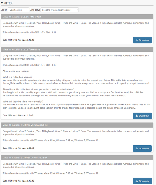

Das ist richtig, man kann die alten Versionen installieren.
Für die alten Versionen reicht es die entsprechende Rubrik in der Suche auszuwählen (man muss dazu auf virus.info angemeldet sein)

Ja, das funktioniert. Hatte mir dann die Version 4 geladen und installiert. Aber ich bekomme diese nicht in den Virus.

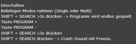

Keine Ahnung ob das weiter hilft:
Stürzt der TI2 auch ab, wenn Du am Gerät selbst (von MIDI/USB getrennt) durch die Sounds blätterst und jeweils über SHIFT-Search triggerst?
Dort hatte ich es mir auch schon durchgelesen. Der User hat das gleiche Problem. Aber ich bekomme nicht raus, wie er eine ältere Version in den TI bekommen hat.

Hab ich ja gemacht, aber im Virus ist dennoch die 5.1.7
Beschreibe bitte mal die einzelnen Schritte, wie Du beim Downgrade vorgehst und was Du auf dem Display des TI2 siehst (Photos machen!)

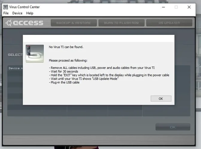

Habe jetzt alles, was mit dem Virus zu tun hat vom PC geschmissen, PC neu gestartet und die OS 4 Version auf dem PC installiert.
Nun findet das Control Center den Virus nicht mehr.
Hab mehrmals das gemacht, was dort steht:
Alle Kabel rausnehmen
Exit drücken und Stromkabel wieder einstecken
Nichts

Habe ich auch schon probiert.
Nun findet die Control Center Software den Virus nicht mehr. Auch nicht an einem anderen PC.
Im Gerätemanager ist der TI drin.
