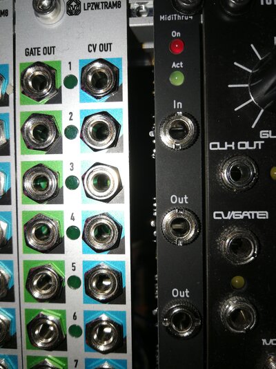

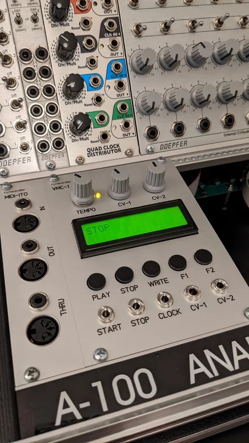

Kam heute an! Polyphoner Midi Step Sequencer mit analoger Clock, finde ich großartig.
Ein bitimbraler Midi-Synth (eine Voice mit Sequenz, eine zum Spielen mit der Hand) plus kleines Euroracksystem inkl. VMC, und los geht's.
Respekt, fanwander!

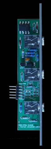

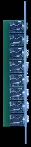

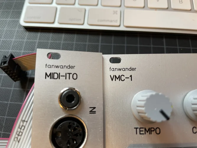

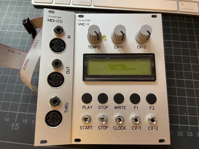

Und außerdem gibts schon zwei Neuplanung:
Das In/Out/Thu-Modul als 3.5mm Ausführung (vorne) und ein passives Adaptermodul, das die 3.5mm MIDI-Klinkenbelegung zwischen Arturia/Novation und MIDI-Spec/Korg/MakeNoise/VMC-System umlegt.
Jetzt auch als komplette Module.
MIDI-ITOs (s für small):
MIDI-INVs (der Inverter)
M.i.a.u.: Green Dino
  • #214
Sehe ich das richtig das die unterseite der PCB mit dem Rand der Frontplatte abschliest? Damit ragen die Lötpunkte in den Bereich des nächsten Moduls rein?
Habe auch gerade ein tolles 4 Fach midi multiple zusammengebaut. Müßte nur letztendlich 4 statt 2 HP breit sein.
  • #216
Das ist meines Erachtens kein großes Problem. Bei meinen Modulen von 2HP (dem Hersteller) ragen auch die Krampen der Potis seitlich raus. Klar kann es da mal theoretisch Konflikte geben, aber meist werden die Module ja doch neben dem Hauptmodul platziert, und da ist genug Platz. Ich hab jetzt zB bis auf die genannten 2HP Module keine einziges Modul gefunden, neben dem meine schmalen Module Probleme machen würden.

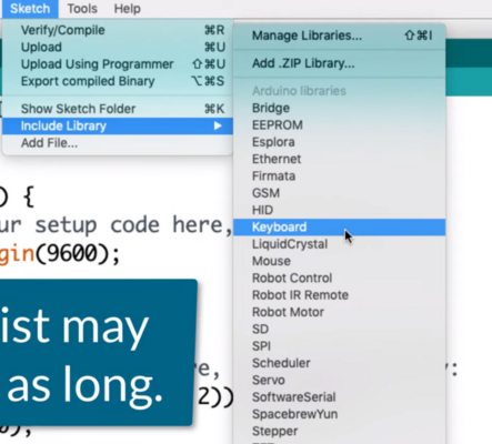

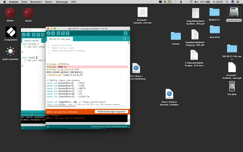

So ich bin am Punkt des arduino programmieren angekommen und benötige bitte hilfe.
Leider werde ich nicht ganz schlau aus den links und HowTo´s ,zumal auch ein hilfe link auf Flos Seite ein 404 bringt.
Habe den richtigen Treiber installiert ( MAC). Der Nano wird auch gefunden.
Habe auch das Midi Pack runter geladen und die aktuellste Arduino Software. das Läuft auch.
Muss ich die Midi.h irgendwo hin kopieren?
Denn auswählen und übertragen lässt sich diese jedenfalls nicht(ist ausgegraut).
Wie muss ich vor gehen ?
Am PC konnte ich andere Arduino´s sehr einfach beschreiben, hier am Mac gehts so jedenfalls nicht.
Anbei auch mal ein Screenshot.

Es sieht so aus, als hättest du die MIDI Library innerhalb der Arduino IDE nicht (richtig) installiert. Das, oder das 'include' enthält einen Tippfehler, was ich bei einer 1:1-Kopie aus dem Github-Repository mal ausschließen würde. Am besten das Tutorial noch mal ganz in Ruhe und bis zum Schluss durcharbeiten.
Was genau bedeutet das? Man kann die Library zwar manuell runter laden, aber das hilft ja der IDE nicht wirklich. Wenn die richtig installiert ist, sollte die Library auch dort als "MIDI" zu finden sein:
ah danke, das habe ich so gar nicht beim lesen gefunden / verstanden. jetzt wird es klarer.
hatte die lib dann wohl nur runter geladen, dachte es müsse ein file geladen werden. Ich drucke mir das am besten mal aus und lese es noch mal ganz in ruhe. Danke für die Hilfe. lg
M.i.a.u.: fanwander
  • #230
Es scheint funktioniert zu haben, auch das Verify sieht gut aus. Danke für die Hilfe.

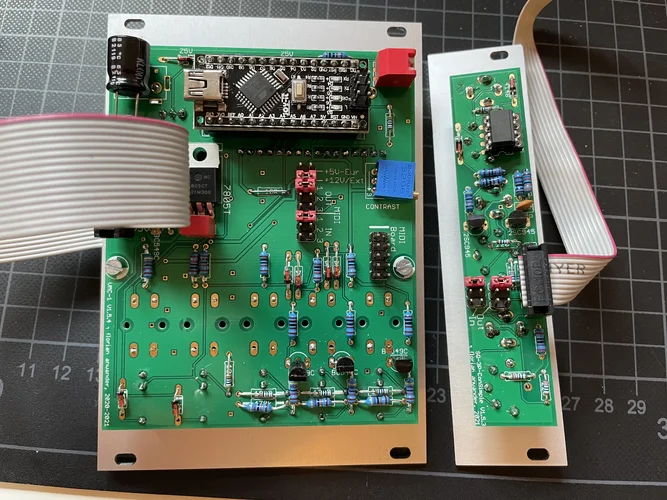

Da das Display heute doch schon kam, habe ich mal alles zusammengebaut. Tada... es geht. Habe nun mal display und potis eingestellt. Gleich baue ich rs ins case und versuche mal mein glück :) bin gespannt. Danke für die Tips und an FLO.
