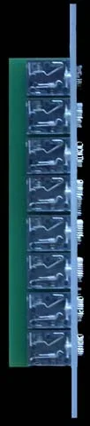

Sehe ich das richtig das die unterseite der PCB mit dem Rand der Frontplatte abschliest? Damit ragen die Lötpunkte in den Bereich des nächsten Moduls rein?
Habe auch gerade ein tolles 4 Fach midi multiple zusammengebaut. Müßte nur letztendlich 4 statt 2 HP breit sein.
  • #216
Das ist meines Erachtens kein großes Problem. Bei meinen Modulen von 2HP (dem Hersteller) ragen auch die Krampen der Potis seitlich raus. Klar kann es da mal theoretisch Konflikte geben, aber meist werden die Module ja doch neben dem Hauptmodul platziert, und da ist genug Platz. Ich hab jetzt zB bis auf die genannten 2HP Module keine einziges Modul gefunden, neben dem meine schmalen Module Probleme machen würden.
  • #217
Ach ja, das Invertierungsmodul könnte man auch mit Handverdrahtung und ohne Platine mit PJ3410-Buchsen bauen. Dann holt man sich nur die Frontplatte. Dann steht nix seitlich raus.
Ich hätte die Module auch mit einer zentralen Huckpack-Platine bauen können wie die ganzen 2HP-Module, aber dann geht halt die Skiff-Fähigkeit flöten.

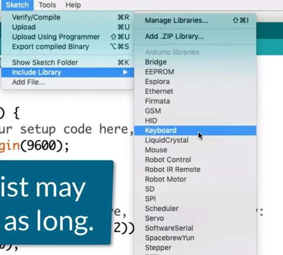

So ich bin am Punkt des arduino programmieren angekommen und benötige bitte hilfe.
Leider werde ich nicht ganz schlau aus den links und HowTo´s ,zumal auch ein hilfe link auf Flos Seite ein 404 bringt.
Habe den richtigen Treiber installiert ( MAC). Der Nano wird auch gefunden.
Habe auch das Midi Pack runter geladen und die aktuellste Arduino Software. das Läuft auch.
Muss ich die Midi.h irgendwo hin kopieren?
Denn auswählen und übertragen lässt sich diese jedenfalls nicht(ist ausgegraut).
Wie muss ich vor gehen ?
Am PC konnte ich andere Arduino´s sehr einfach beschreiben, hier am Mac gehts so jedenfalls nicht.
Anbei auch mal ein Screenshot.
  • #226
Es sieht so aus, als hättest du die MIDI Library innerhalb der Arduino IDE nicht (richtig) installiert. Das, oder das 'include' enthält einen Tippfehler, was ich bei einer 1:1-Kopie aus dem Github-Repository mal ausschließen würde. Am besten das Tutorial noch mal ganz in Ruhe und bis zum Schluss durcharbeiten.
Was genau bedeutet das? Man kann die Library zwar manuell runter laden, aber das hilft ja der IDE nicht wirklich. Wenn die richtig installiert ist, sollte die Library auch dort als "MIDI" zu finden sein:
ah danke, das habe ich so gar nicht beim lesen gefunden / verstanden. jetzt wird es klarer.
hatte die lib dann wohl nur runter geladen, dachte es müsse ein file geladen werden. Ich drucke mir das am besten mal aus und lese es noch mal ganz in ruhe. Danke für die Hilfe. lg

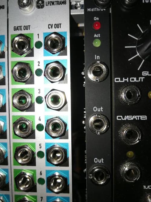

So, hier mal ein kleines feedback... nachdem mein erstes angeschlossenes Midigerät das Modul zum aufhängen gebracht hatte und ich nach einigen verfzweifelten resetversuchen es endlich hin bekommen habe, bin ich super begeistert.
Der Roland JX08 sollte nicht mit midi in und out ans modul. auch bei richtiger konfig, bringt er das Midi total durcheinander so das man nicht mehr die tasten nutzen kann.
Erst das Modul dan abziehen und den Resetknopf drücken hilft dann.
Aber dann ist es eine Waffe. Bin begeistert.
M.i.a.u.: fanwander
  • #233
Ja, MIDI Thru hat einen Denkfehler drin. Hab ich gestern gemerkt. Wird demnächst gefixt.
