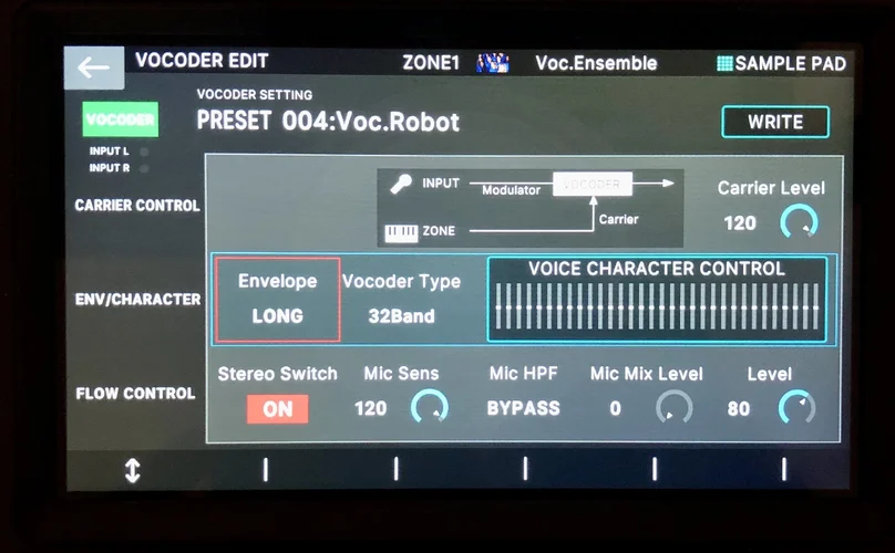

Nun noch der Vocoder der Roland Fantom-06. So langsam gehen mir die Vocoder aus, von mir kommen hier jetzt erstmal keine Beispiele mehr ;-).
Anhang anzeigen Fantom.wav
Das Setup war etwas tricky. Das Sprach-Sample wird intern (d. h. ohne externe Kabelverbindung) vom Pad-Sampler in den Audio-Eingang geroutet und von dort im Vocoder weiterverarbeitet. MIDI-mäßig wurden der Modulator und der Carrier über zwei Sequenzer-Spuren angesteuert. Dabei sind mir zwei typische Roländer aufgefallen: Erstens, der Routing-Switch "Sampler -> Input" wird nicht mit der Scene gespeichert. Das ist doof, denn man muss das Routing nach jedem Aufruf dieser Scene erneut vornehmen. Zweitens lässt sich der Vocoder-Sound nicht resampeln, da ja bereits der Modulator vom Pad-Sampler wiedergegeben wird. Der Pad-Sampler kann anscheinend nicht gleichzeitig abspielen und sampeln. Letztendlich hab ich das ganze Geraffel dann am Mac aufgenommen.
Hier noch die Settings des Vocoder-Effekts, den ich soundmäßig ziemlich gut finde:
M.i.a.u.: Rolo
"Big Robot" klingt richtig Fett. Mit dem SVC350 würde ich das nie hinbekommen. Kann natürlich auch am Trägersignal liegen :dunno:

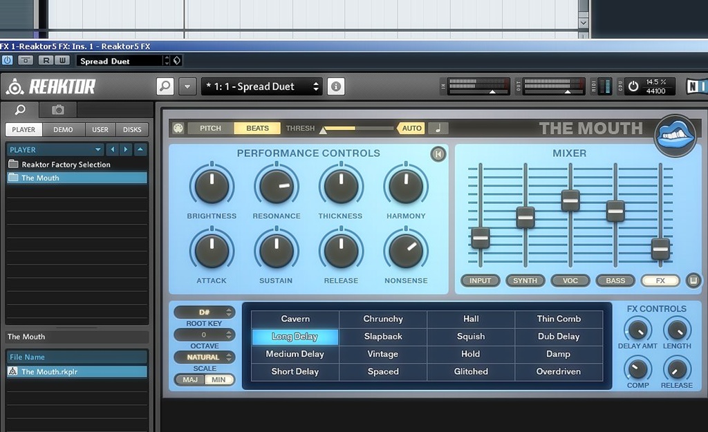

Was ist eigentlich unter "reaktor ensemble" zu verstehen?
the mouth is weit mehr als ein vocoder; vocoding is nur ein feature und man kann man kann alles features gleichzeitig nutzen und mischen. deswegen liegt es wahrscheinlich nicht nur am carrier.
was plugins angeht finde ich das ding klanglich extrem vielseitig und manche sachen sind mehr oder weniger einzigartig...
hier mal ein kurzer abriss über die funktionsweise:
M.i.a.u.: Rolo, danielrast und klangsulfat
Ich hab noch eine Lizenz von The Mouth, die ich aber nicht nutzen kann, weil Reaktor immer noch nicht auf M1-Macs läuft. Wenn es mal soweit sein sollte, schau mir das auf jeden Fall nochmal näher an.

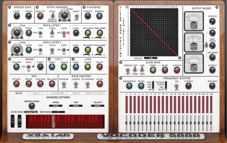

Xils Lab - XILS 5000 VOCODER
Emulation des EMS 5000
Sehr, sehr cooler und flexibler Vocoder mit jeder Menge Features. Für mich definitiv einer der besten Software-Vocoder, weil er auch richtig fies klingen kann und nicht nur die typischen Vocoder-Singsang beherrscht. Vielleicht gibt es noch ein kleines Review von mir.
Ich habe mal eine kleine Demo eingespielt:
